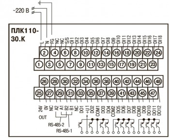

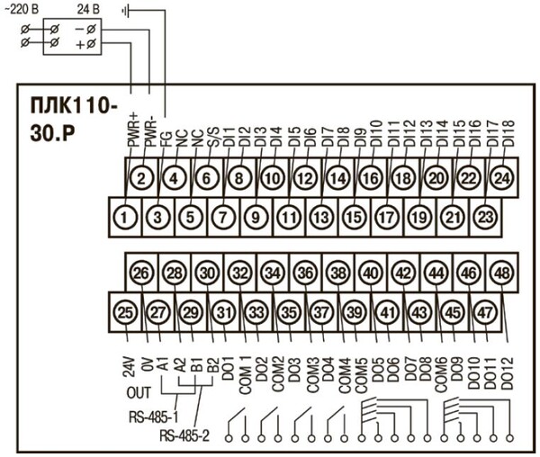

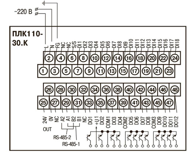

    Схемы подключения ОВЕН ПЛК110-30
    Схема расположения и назначение клемм на ПЛК110-220.30.К. Схема для ПЛК110-24.30.К - аналогична
    Схема расположения и назначение клемм на ПЛК110-220.30.Р

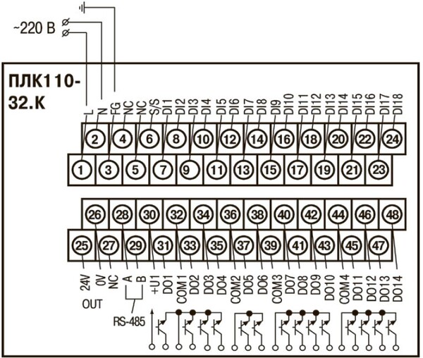

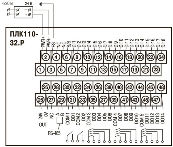

    Схемы подключения ОВЕН ПЛК110-32
    Схема расположения и назначение клемм на ПЛК110-220.32.К. Схема для ПЛК110-24.32.К - аналогична
    Схема расположения и назначение клемм на ПЛК110-220.32.Р. Схема для ПЛК110-24.32.Р - аналогична

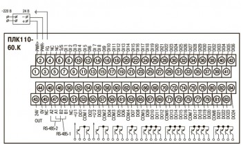

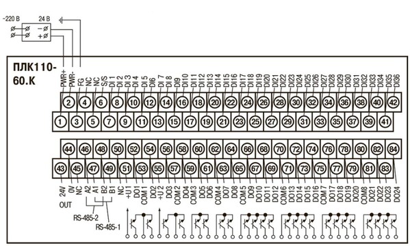

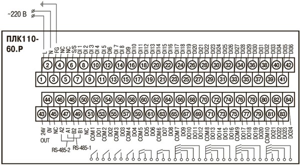

    Схемы подключения ОВЕН ПЛК110-60
    Схема расположения и назначение клемм на ПЛК110-220.60.К. Схема для ПЛК110-24.60.К - аналогична
    Схема расположения и назначение клемм на ПЛК110-220.60.Р. Схема для ПЛК110-24.60.Р - аналогична

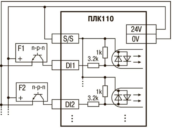

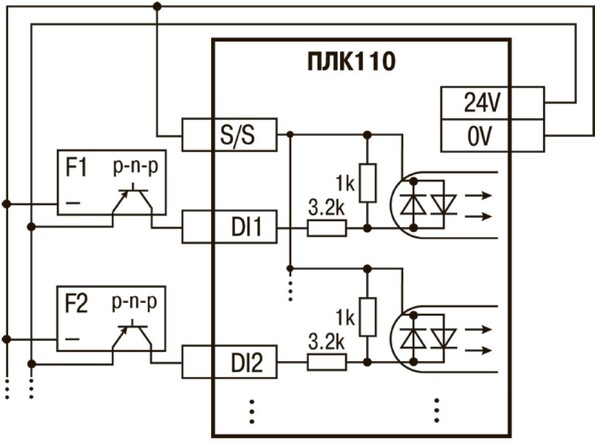

    Подключение к дискретным входам датчиков (F1–Fn), имеющих  на выходе транзисторный ключ n-p-n–типа
    Подключение к дискретным входам датчиков, имеющих на выходе n-p-n - транзисторный ключ
    Суммарный ток потребления всех внешних датчиков и всех подключенных дискретных входов (7 мА на вход) не должен превышать 620 мА. Если потребление датчиков и входов больше указанного, то для питания датчиков следует использовать внешний блок питания требуемой мощности.

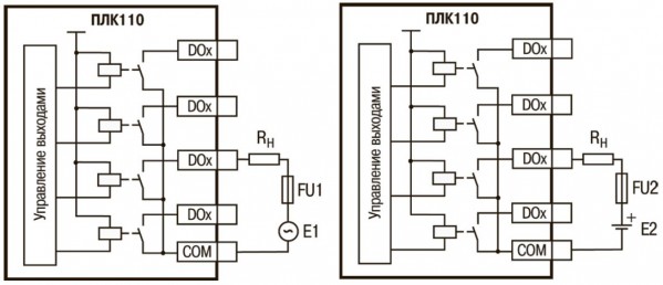

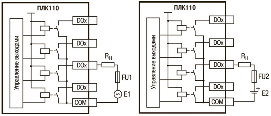

    Выходные элементы типа Р контроллера с внешними цепями защиты при активной нагрузке,  Rн – пользовательская нагрузка (двигатель, нагреватель, контактор и т.д.)

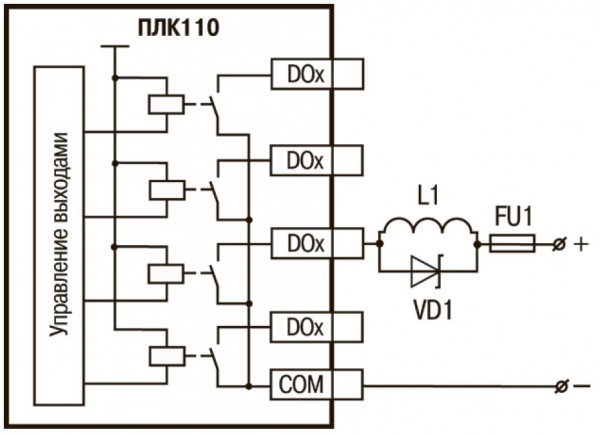

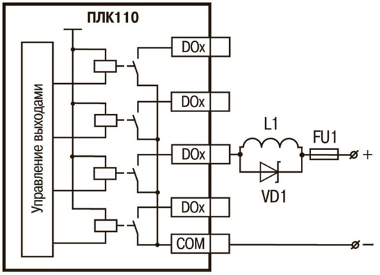

    Подключение цепей защиты при реактивной нагрузке
