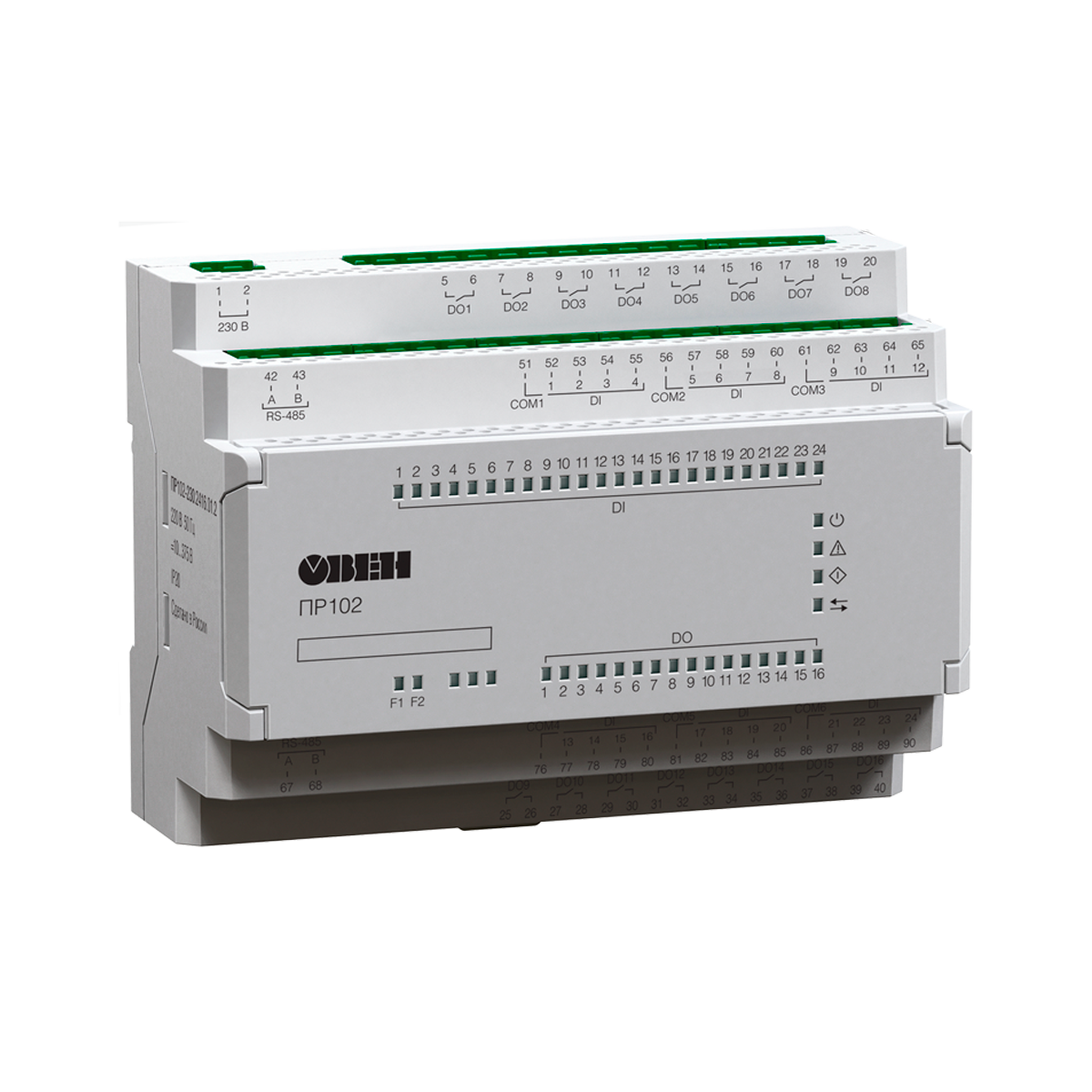

    ПР102 – программируемое реле на 40 каналов ввода/вывода с возможностью расширения входов/выходов
    Отличительные характеристики ПР102
    Примеры применения
    Управление вентиляцией
    Управление отоплением и ГВС
    Управление насосными группами
     Управление станками и механизмами

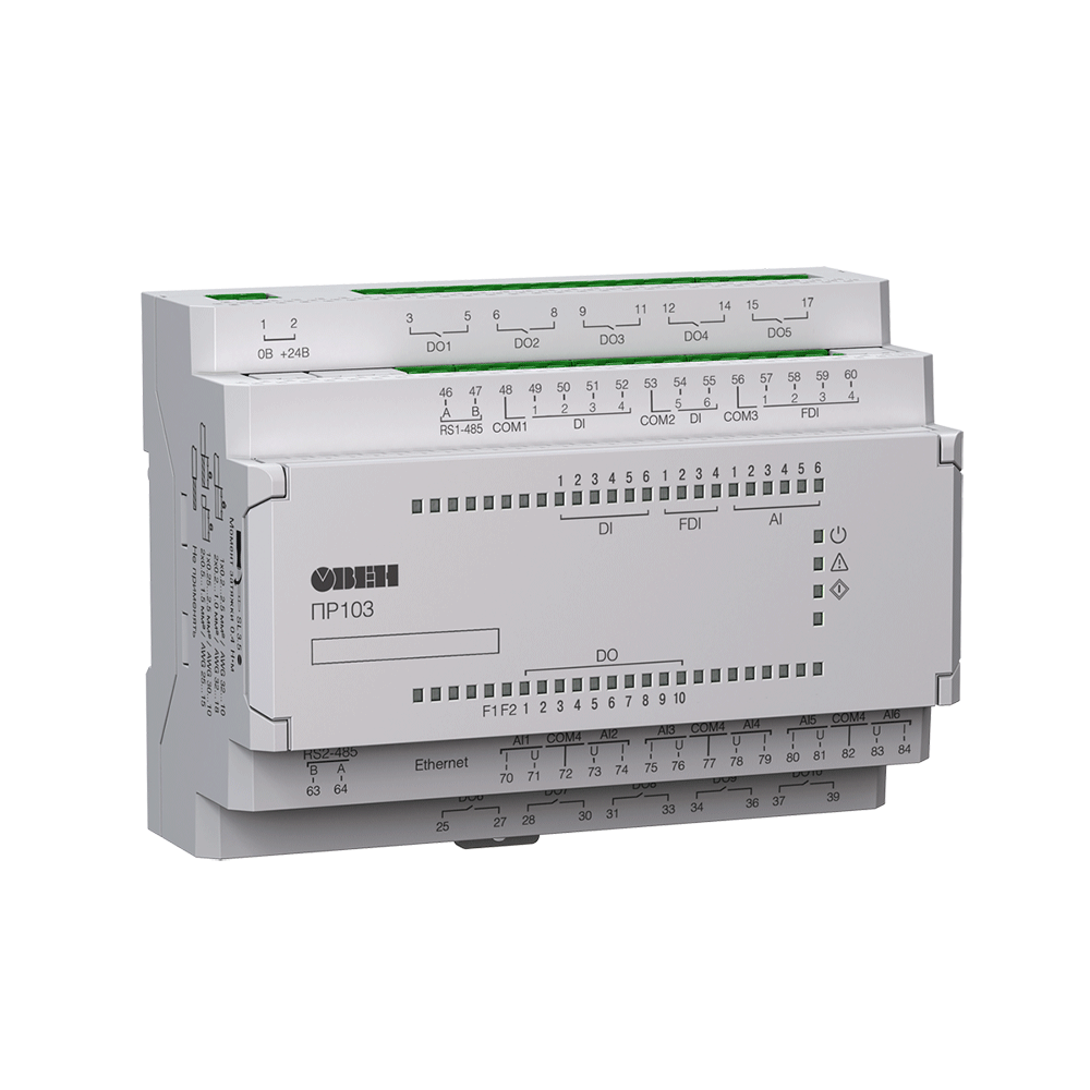

    ПР103 – программируемое реле с интерфейсом Ethernet
    Отличительные характеристики ПР103
    Примеры применения

      ПР100 ПР102 ПР200 ПР103 ПР205
    Объем Retain-памяти
    1024 байт
    1016 байт
    1016 байт
    2040 байт
    2040 байт
    Объем памяти сетевых переменных (режим Slave) 128 байт 128 байт 128 байт 2040 байт 2040 байт
    Объем памяти сетевых переменных (режим Master)
    128 байт
    128 байт
    128 байт
    192 запроса
    192 запроса
    Питание
    =24 В или ~230 В
    =24 В или ~230 В
    =24 В или ~230 В
    =24 В или ~230 В
    =/~24 В или ~230 В
    DI
    До 12
    До 24
    8
    До 16
    8
    FDI
    До 4
    AI
    До 4
    До 8
    До 4
    До 6
    DO
    До 8 (Р)**
    До 16 (Р/К)**
    До 12 (Р/К)**
    До 10
    8
    AO
    До 2
    До 2
    До 2
    Интерфейс
    До 1×RS-485
    До 2×RS-485
    До 2×RS-485
    До 2×RS-485
    1 × Ethernet
    До 2×RS-485
    1 × Ethernet
    Протокол
    Modbus RTU/ASCII
    Modbus RTU/ASCII
    Modbus RTU/ASCII
    Modbus RTU/ASCII
    Modbus ТСP
    Modbus RTU/ASCII
    Modbus ТСP
    Режим
    Master/Slave
    Master/Slave
    Master/Slave
    Master/Slave
    Master/Slave
    Подключение модулей расширения ПРМ
    До 2 шт.
    До 2 шт.
    До 2 шт.
    До 2 шт.
    Встроенный источник питания
    В приборах с питание 230 В
    Климатическое исполнение
    -40...+55 ºС
    -40...+55 ºС
    -20...+55 ºС
    -40...+55 ºС
    -20...+55 ºС
    -Экран
    -тип
    -размер
    -цвет
    Есть
    Символьный
    16х2
    монохромный
    Есть
    Графический цветной экран диагональную 2,4“, 320×240.
    5din
    88×90×58 мм
    7din
    123×90×58 мм
    7din
    123×90×58 мм
    7din
    123×90×58 мм
    7din
    123×90×58 мм
    ** - (Р)-релейные нормально открыты
    (К)-транзисторные ключи n-p-n типа
