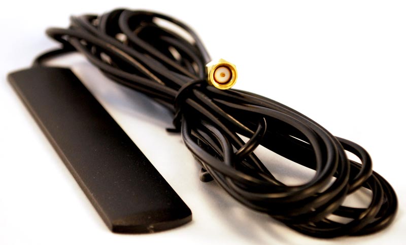

GSM антенна АНТ-3
Компактная антенна на липком основании для крепления на стекле и других ровных поверхностях. Антенна оснащена кабелем длинной 3 м.
Компактная антенна на липком основании для крепления на стекле и других ровных поверхностях. Антенна оснащена кабелем длиной 3 м.
Основные характеристики
Тип разъема
SMA-M
Частотный диапазон
880-960/1710-1990/2110-2170 МГц
Входное сопротивление
50 Ом
VSWR
1:2.0
Усиление
2.5 дБ
Направленность
Вертикальная
Максимальная мощность
30 Вт
Габариты
Высота
115 +/-1мм
Ширина
22.0 мм
Длина кабеля
3000 мм

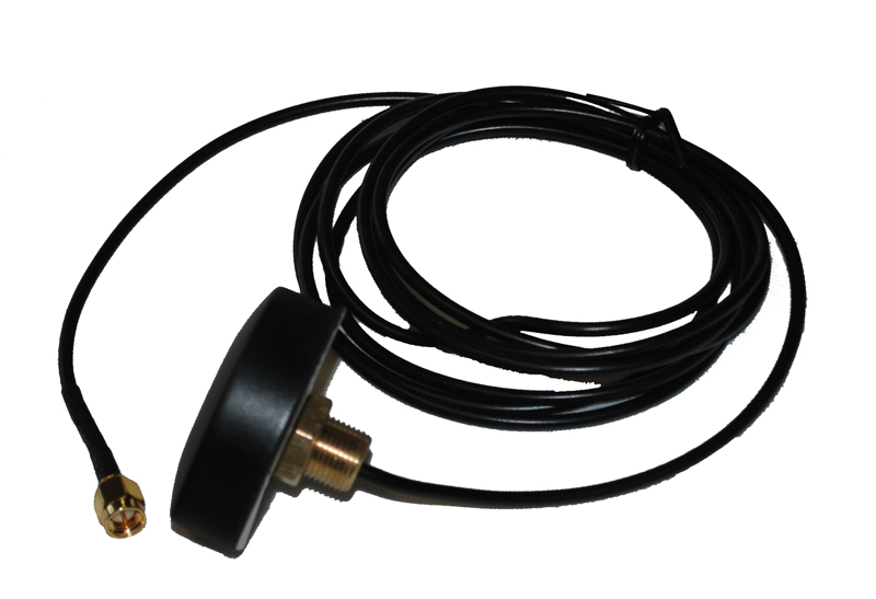

GSM антенна АНТ-4
GSM Антена АНТ-4
Компактная антивандальная антенна для крепления на внешней поверхности щита управления и других поверхностях. Антенна оснащена кабелем длиной 2 м.
Тип разъема
SMA-M
Частотный диапазон
850/1900МГц - 900/1800 МГц
50 Ом
VSWR
1:1.5
Усиление
2.5 дБ
Направленность
Вертикальная
30 Вт
Габариты
Высота
14,5 мм
Ширина
46.0 мм
Длина кабеля
2000 мм

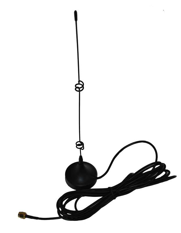

GSM антенна АНТ-5
 GSM Антена АНТ-5
Портативная антенна на магнитной базе для крепления на металлических поверхностях вне щита управления. Антенна оснащена кабелем длиной 3 м.
Тип разъема
SMA-M
Частотный диапазон
50 Ом
VSWR
1:1.5
Усиление
7 дБ
Направленность
Вертикальная
30 Вт
Габариты
Высота
290 мм
Ширина
55.0 мм
Длина кабеля
3000 мм

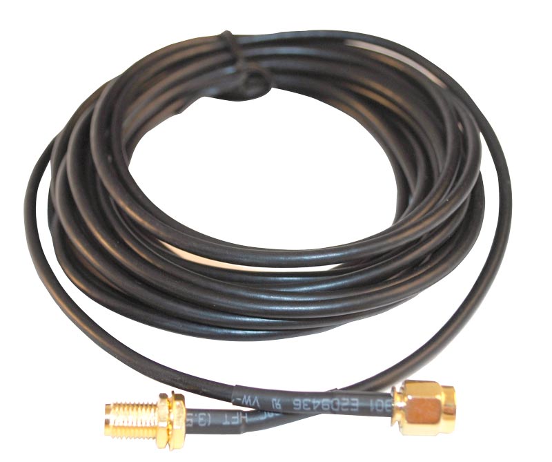

Удлинительный кабель для антенн АНТ-х - Кабель КС10-X
Удлинительный кабель для подключения антенн АНТ-хх. Разъем SMA-F - SMA-M, длина кабеля 3 м.
Удлинительный кабель для подключения антенн АНТ-х. Разъем SMA-F - SMA-M.
Кабель
Комментарии
Длина, м
КС15
Кабель КС15
Применяется только для прошивки и консольного доступа (Linux) контроллера ПЛК323. Присоединение прочих устройств этим кабелем невозможно.
1,8
