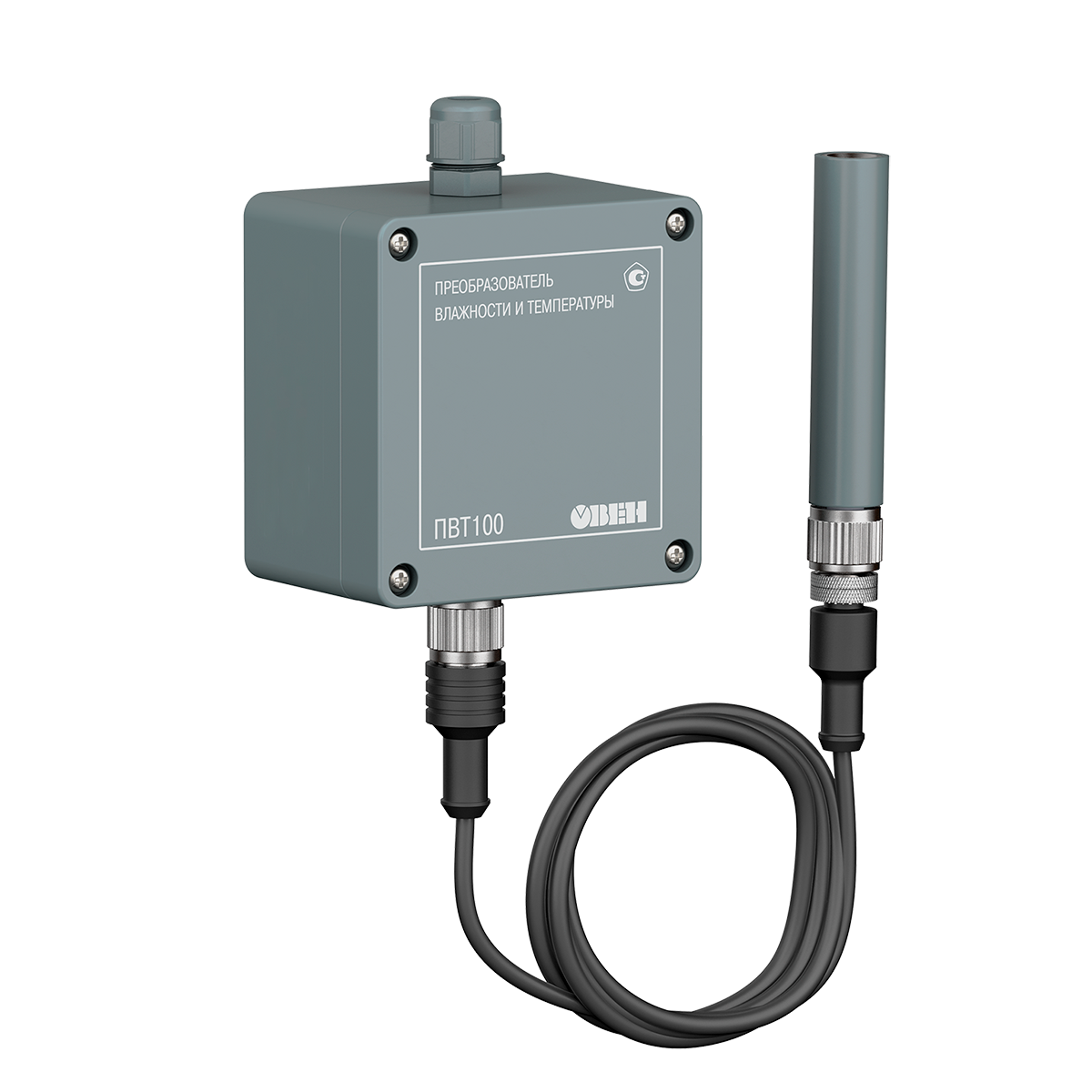

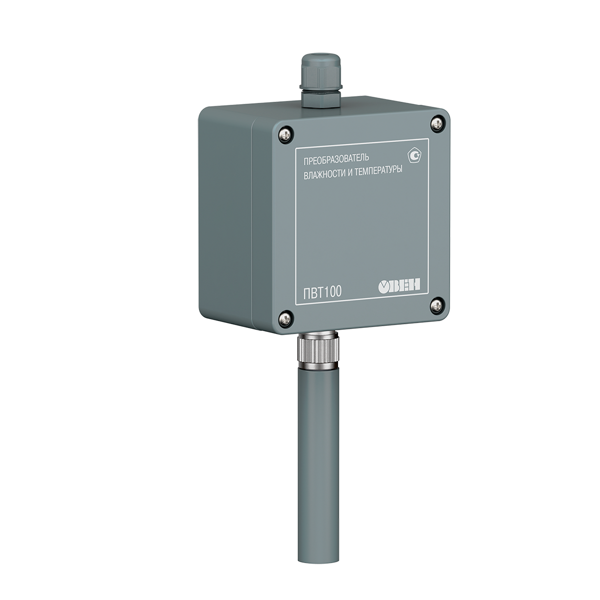

    Модификация датчика влажности и температуры воздуха ПВТ100-Н4 предназначена для установки на стену. Преобразователь оснащен быстросъемным зондом, который подключается к базе через интерфейс M12. Датчик измеряет температуру от -40…+80 ⁰С и относительную влажность от 0...100 %RH. Для задач, в которых помимо аналогового 4…20 мА и цифрового выходного сигнала требуется выходной сигнал напряжение 0…10 В, рекомендуется использовать настенный промышленный датчик влажности и температуры ПВТ110.

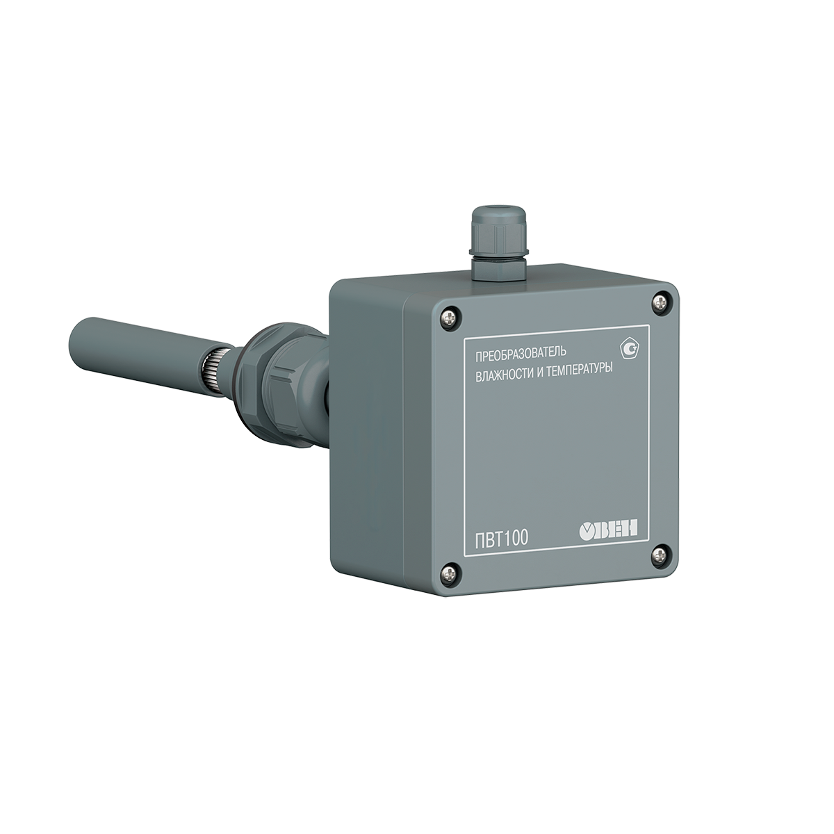

    Канальный датчик
    для систем ОВК
    Модификация ПВТ100-К устанавливается в воздухопровод. Зонд помещается в измеряемую среду, а база датчика остается снаружи. Такой датчик может использоваться как в бытовой, так и в промышленной системе вентиляции и измеряет температуру от -40…+80 ⁰С и относительную влажность от 0...100 %RH. В комплект поставки канального датчика ПВТ100-К входит трехточечный фиксатор. Для задач, в которых помимо аналогового 4…20 мА и цифрового выходного сигнала требуется выходной сигнал напряжение 0…10 В, рекомендуется использовать канальный датчик влажности и температуры ПВТ101.
    Модели ПВТ100-Н2 и ПВТ100-Н5 имеют соединительный кабель длиной 2,5 или 5 метров. Они применяются в специальных камерах или помещениях, где невозможно разместить базу датчика: в измеряемую среду помещается выносной зонд датчика. Датчик измеряет температуру от -40…+80 ⁰С и относительную влажность от 0...100 %RH. Для задач, в которых помимо аналогового 4…20 мА и цифрового выходного сигнала требуется выходной сигнал напряжение 0…10 В, рекомендуется использовать настенный промышленный датчик влажности и температуры ПВТ110.

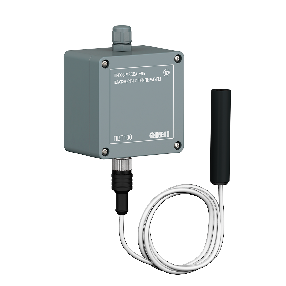

    Датчик для агрессивных сред:
    печей, холодильных камер
    Модель ПВТ100-Т используется в тяжелых условиях таких как холодильные камеры, печи, коптильни и т.д. Соединительный кабель и зонд датчика устойчивы к агрессивным средам и предназначены для применений с рабочими температурами до +120 ⁰С.
