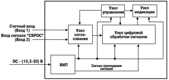

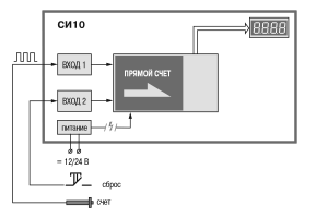

Прибор имеет два независимых дискретных входа для подключения внешних управляющих сигналов. Узел согласования осуществляет функцию преобразования уровней входных сигналов. Обработанные им сигналы поступают в узел цифровой обработки, где происходит фильтрация входных сигналов, подсчет подаваемых на входы прибора импульсов,.
Узел управления включает в себя кнопку «СБР» для обнуления счетного регистра и показаний прибора а также 2 входа для выбора режимов работы прибора – с фильтрацией счетных импульсов по длительности или без фильтрации и с блокировкой кнопки «СБРОС» или без блокировки. Выбор режима работы осуществляется подключением внешних перемычек между контактами клеммника 9 и 10, 11 и 12.
Примечание – На выводы 9-12 клеммника прибора не допускается подача внешних сигналов, данные выводы служат только для подключения перемычки.
Узел индикации служит для отображения результатов измерения количества импульсов на семисегментных индикаторах и выбранного режима работы счетчика с помощью светодиодных единичных индикаторов.
Вторичный источник питания (ВИП) осуществляет преобразование питающего напряжения для узла согласования, узла индикации, узла управления и узла цифровой обработки и формирует сигнал, свидетельствующий о пропадании питающего напряжения.
К входам прибора могут быть подключены:
  • коммутационные устройства (контакты кнопок, выключателей, герконов, реле и т.п.);
  • датчики, имеющие на выходе транзистор n-p-n–типа с открытым коллекторным выходом.
Для питания датчиков на винтовой клеммник прибора выведено входное питающее напряжение (выводы 4 и 5 клеммника). Также питание датчиков может осуществляться от внешнего источника питания с выходным напряжением от 12 до 34 В.
В узле цифровой обработки сигналов поступающие на вход прибора сигналы подвергаются фильтрации с помощью двух фильтров. Первый фильтр используется для фильтрации сигнала на счетном входе прибора (в зависимости от наличия/отсутствия перемычки на входе выбор режима работы – с фильтрацией или без – минимальная длительность импульсов на счетном входе может быть установлена либо 50 мс либо 1250 мкс).
Второй фильтр используется для фильтрации сигнала на входе СБРОС прибора (минимальная длительность сигнала на входе СБРОС – 300 мс).
На вход питания приборов СИ10 допускается подача питающего напряжения только от сети постоянного напряжения в диапазоне от 10,5 до 34 В (номинальные значения напряжения 12 и 24 В).
