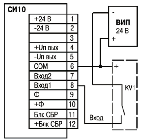

Подключение к входу коммутационных устройств: при работе от внешнего источника питания
Подключение к входу коммутационных устройств: при работе от внешнего источника питания.

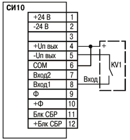

Подключение к входу коммутационных устройств: при работе от питающего напряжения прибора
Подключение к входу коммутационных устройств: при работе от питающего напряжения прибора.

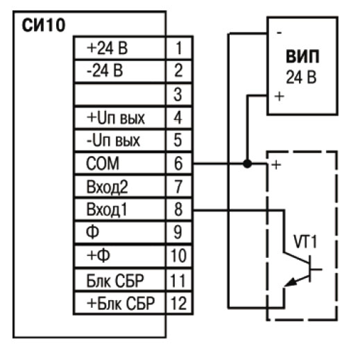

Подключение активных датчиков, имеющих на выходе транзистор n-p-n типа с открытым коллекторным входом: при работе от внешнего источника питания
Подключение активных датчиков, имеющих на выходе транзистор n-p-n типа с открытым коллекторным входом: при работе от внешнего источника питания.

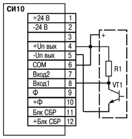

Подключение активных датчиков, имеющих на выходе транзистор n-p-n типа с открытым коллекторным входом: при работе от питающего напряжения прибора
Подключение активных датчиков, имеющих на выходе транзистор n-p-n типа с открытым коллекторным входом: при работе от питающего напряжения прибора.
