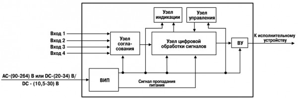

СИ20 универсальный счетчик импульсов    —    Функциональная схема прибора
Функциональная схема (упрощенная) ОВЕН СИ20 Функциональная схема (полная) ОВЕН СИ20
Функциональная схема прибора (полная)
Прибор имеет четыре независимых дискретных входа для подключения внешних управляющих сигналов. Узел согласования осуществляет функцию преобразования уровней входных сигналов. Обработанные им сигналы поступают в узел цифровой обработки, где происходит фильтрация входных сигналов, подсчет подаваемых на входы прибора импульсов, перевод значения счётчика в значение физическую величину, сравнение с уставкой значения сигнала перед его выдачей его в узел индикации, а так же формирование сигналов управления ВУ в соответствии с заданным алгоритмом.
Узел управления включает в себя кнопки для ввода параметров прибора. Узел индикации служит для отображения результатов измерения или параметров настройки прибора на семисегментных индикаторах и состояний счетчика с помощью светодиодных единичных индикаторов.
Выходное устройство управления может быть выполнено в виде электромагнитного реле, транзисторной оптопары или оптосимистора. Оно используются для управления нагрузкой (включения/выключения) непосредственно или через более мощные управляющие элементы, такие как пускатели, твердотельные реле, тиристоры или симисторы. ВУ имеет гальваническую развязку от схемы прибора.
