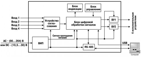

СИ30 реверсивный счетчик импульсов    —    Функциональная схема прибора
Функциональная схема (упрощенная) ОВЕН СИ30 Функциональная схема (полная) ОВЕН СИ30
Функциональная схема прибора (упрощенная) Функциональная схема прибора (полная)
Прибор имеет четыре независимых дискретных входа для подключения внешних управляющих сигналов. Устройство согласования осуществляет функцию преобразования уровней входных сигналов. Обработанные им сигналы поступают на блок цифровой обработки, где происходит переназначение входов в соответствии с режимом счёта, выбранным пользователем, фильтрация входных сигналов, подсчет подаваемых на входы прибора импульсов, перевод значения счётчика в реальную физическую величину, сравнение с уставкой значения сигнала перед его выводом на индикатор, а так же формирование сигналов управления ВУ в соответствии с заданным алгоритмом.
Блок управления включает в себя кнопки для ввода параметров прибора. Блок индикации служит для отображения результатов измерения или параметров настройки прибора на семисегментных индикаторах и состояний счетчика с помощью светодиодных индикаторов. Яркость индикаторов задается параметром brHt.
Вторичный источник питания (ВИП) в зависимости от исполнения прибора (с переменным или постоянным питанием) осуществляет преобразование питающего напряжения для устройства согласования, блока цифровой обработки, выходных устройств и интерфейсов и формирует сигнал, свидетельствующий о пропадании питающего напряжения.
К входам прибора могут быть подключены:
  • коммутационные устройства (контакты кнопок, выключателей, герконов, реле и т.п.);
  • датчики, имеющие на выходе транзистор n-p-n–типа с открытым коллекторным выходом;
  • датчики, имеющие на выходе транзистор p-n-p–типа.
Для питания датчиков на винтовой клеммник прибора выведено напряжение 24 В (вывод 13 клеммника).
Выходные устройства управления могут быть выполнены в виде электромагнитного реле, транзисторной оптопары или оптосимистора. Они используются для управления нагрузкой (включения/выключения) непосредственно или через более мощные управляющие элементы, такие как пускатели, твердотельные реле, тиристоры или симисторы. Все выходные устройства имеют гальваническую развязку от схемы прибора.
В блоке цифровой обработки сигналов поступающие на вход прибора сигналы подвергаются фильтрации с помощью двух фильтров. Первый фильтр используется для фильтрации сигналов на счетных входах прибора и характеризуется частотой входного фильтра FREQ.
Связь прибора с ПК осуществляется по интерфейсам RS-485 и USB, что дает возможность задавать и редактировать конфигурацию прибора, контролировать его текущее состояние и показания с помощью ПК. Программа «Конфигуратор СИ30» предназначена для считывания, записи и отображения на мониторе ПК параметров прибора. Программа размещена на компакт-диске «Диск_СИ30», который входит в комплект поставки.
