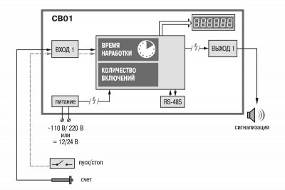

    Назначение счетчика времени ОВЕН СВ01
    Прибор предназначен для измерения интервалов времени и счета количества измеренных сигналов.
    Счетчик времени СВ01 может быть использован в составе измерительных систем контроля и управления технологическими процессами на промышленных предприятиях.
    Он может применяться  для автоматического учета времени наработки оборудования (двигателей, станков, автономных электростанций, компрессоров, холодильных установок, спецтехники и др. оборудования), благодаря чему удается измерить общую продолжительность работы оборудования и своевременно производить профилактические и регламентные работы.
    Функциональные возможности счетчика времени ОВЕН СВ01
    • Функция счетчика времени;
    • Функция счетчика количества включений прибора;
    • Дискретный вход для подключения активных датчиков, имеющих на выходе транзистор n-p-n-типа с открытым коллектором, либо контактов, кнопок и других датчиков типа «сухой контакт»;
    • ВУ (по заказу) электромагнитное реле;
    • Встроенный интерфейс RS-485(по заказу), протокол ОВЕН, Modbus ASCII/RTU;
    • Запуск отсчета времени:
      • по подаче напряжения питания на прибор;
      • по внешнему сигналу с дискретного входа.
