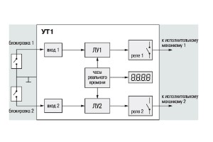

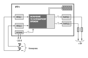

УТ1 двухканальный таймер реального времени    —    Функциональная схема прибора
Функциональная схема УТ1 (упрощенная) Функциональная схема УТ1 (полная)
ЛУ1, ЛУ2 – логические устройства.
Логические устройства синхронизированы с часами и служат для формирования команд включения-выключения выходных реле.
УТ1 имеет два выходных реле 8 А 220 В для управления исполнительными механизмами.
Две независимые программы включения/выключения выходных реле
Пользователь может задать 2 независимые программы для двух логических устройств.
Программа каждого ЛУ включает в себя до 70 пар команд, задающих время включения и выключения выходных реле. Для каждой команды пользователь может задавать периодичность ее исполнения:
  • ежедневное – каждый день в указанное время;
  • еженедельное – в указанный день недели;
  • ежегодное – в указанный день года, например, особые режимы для праздничных дней.
При этом ежегодные команды имеют высший приоритет исполнения, т. е. в указанный день года данная команда будет исполняться вместо еженедельной или ежедневной. В свою очередь, еженедельная команда имеет приоритет над ежедневной.
Управляющие входы для блокировки команд
Каждая команда программы может быть заблокирована с помощью внешнего устройства, подключенного к управляющему входу (1 или 2).
Ко входам блокировки могут быть подключены механические контакты, кнопки, герконы, а также оптические, индуктивные или емкостные датчики, имеющие на выходе транзисторные ключи n-p-n-типа.
