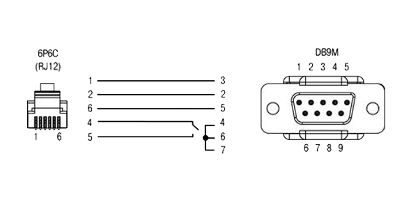

Модем ПМ-01 подключен к ПЛК-100 кабелем КС-3. Кабель распаян согласно схеме http://www.owen.ru/uploads/3_7.png. Перемычка разомкнута.
Подключение со стороны модема RS-232 X2(DB9F), со стороны ПЛК Debug RS-232 (RJ12).

Вложение 32829
Скорость порта: 9600, остальные настройки по умолчанию.

Попробовал выйти в интернет с ПК через модем, все по данному примеру http://www.owen.ru/uploads/5_peredac...pk_po_gprs.pdf.
Сим-карта со статическим IP. При подключении с ПК сессия взлетает, все ОК.
При подключении с ПЛК, соединение не происходит.
