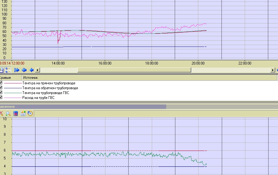

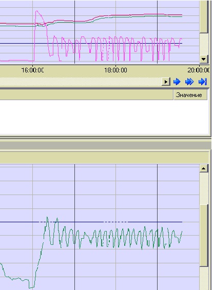

    Добрый вечер господа!
    Требуетса Ваша помощь в настройке ТРМ12
    Исходные данные:
    Датчик 4-20 ма 0-10 атм wika - работает идеально - проверено не раз!(новый)
    гвс - закрытый контур труба Ду 80
    Расход воды средний 30 т\ч - макс - 66-70.
    давление на входе 7.....12 атм
    требуется регулировка давления после кзр 4.5 атм -потребителю
    по кзр :
    ДУ 100, 20 мм ход штока 25 сек
    ситуация следующая
    не могу заставить правильно работать
    параметры а,b - почти все по умолчанию кроме хода штока 25 с, и задержки - 0 . длит шим импульса - 150 мс
    при уставке 4.15 атм - идет раскачка от 3.15 атм до 5.2 - что недопустимо.
    при Ти =1 Тд=0 Хр= 25.00 - регулирует вроде нормально, но при уменьшении расхода идёт в раскачку....
    или начинает "заваливать" регулировки - слишком медленная реакция илибо открывает когда уже закрывать нужно..
    сегодня была возможность остановить гвс - перезапустить кзр - изменил только хр =15.00
    реагировать стало быстрее на изменение давления - но график получил ужасный...
    розовым - расход (макс точка -64 т\ч - верх "пилы зубов"= 30 т\ч , зелёный - давление - синяя метка 5 атм.)
    смотримНажмите на изображение для увеличения.
Название:	кзр график.jpg
    подскажите как сделать плавнее?
    Зы год назад ставил почти такой же клапан только ду-50 - работает идеально при Ти=1 Тд=0 хр-50.00
    пример Нажмите на изображение для увеличения.
Название:	кзр ду 50 хороший график.jpg
    этот при тех же настройках -бесится- происходит перерегулирование - и давление улетает к 8 атм.... страшно за трассу потребителю.
    Заранее благодарен за любые советы.

    выкладываю настройки нормально работающего кзр на обозрение. может поможет чем. понимаю что это гадание на кофейной гуще - и удалённо тяжело помочь но всё же...
    Т= 5.4 атм
    Ти=1
    Тд=0
    хр=50.00
    группы:
    а (через пробел) б
    1-2=0,0 1-0=10
    1-3=100 1-1=0
    1-5=0,5 1-2=1,000
    1-6=01 1-3=оn
    1-7=25 1-5=0.00
    1-8=50 1-6=10.00
    1-7=02
    1-8=00
    1-9=0
    вот такие настройки.
    и главное работает!
    удивительно но факт.
    Подскажете по бесящемуся КЗР буду рад.

    Анализ системы управления необходимо начинать не с настройки коэффициентов ТРМ12, а с гидравлики. В приведенных Вами параметрах не хватает такой характеристики КЗР, как Kvs – пропускной способности клапана при перепаде давления 1атм., а также зависимости пропускной способности клапана от степени его открытия.
    КЗР с Ду100 может иметь пропускную способность до 500 куб.м./в час. При перепаде давления на клапане 2,5 – 7,5 атм. пропускная способность увеличится в корень квадратный раз. Чтобы получить на выходе заданное давление при расходах до 70 куб. м./час заслонка будет работать в диапазоне от почти полностью закрытого состояния до незначительного открытия (уточнить по расходной характеристике КЗР). В этом диапазоне КЗР может иметь значительную нелинейность расходной характеристики, что и подтверждается вашими словами : «при Ти =1 Тд=0 Хр= 25.00 - регулирует вроде нормально, но при уменьшении расхода идёт в раскачку....»
    Выход - расширение линейного диапазона работы КЗР, т.е. применение КЗР с Kvs около 70 или даже меньше (снизить Ду примерно до 50) . Хотя и КЗР с Ду100 могут иметь различные Kvs.
    Завышенные Kvs самая частая причина затруднений при настройке регуляторов расхода и давления. Советую на эту тему поговорить с гидравликами…
    По поводу коэффициентов, то я обычно применяю значительно меньшие значения Кр (1…2) и большие Ти. Но это уже совсем другая история….
    Последний раз редактировалось xtc; 15.09.2014 в 18:38.
  9. #9
    По умолчанию
    спасибо! попробуем.
    проблему раскачки временно решили путём удавливания задвижки перед клапаном до давления в районе 5 кгс при расходе в 30 тн\ч качать перестало. будем пробовать коэффициенты. насчёт почти полного закрытия- Вы Абсолютно правы!!! прямо в точку!
    так оно и есть - чуть откроется и сразу захлопывается..пока давление не упадёт до 2-х кгс... потом вновь надувает до 5... очень быстро и опять захлопывается- при повышении давления на входе- идёт в сильный раскач...
