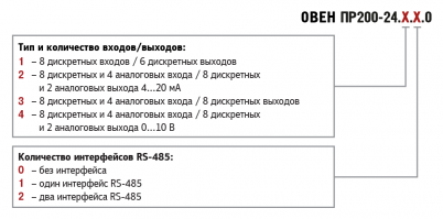

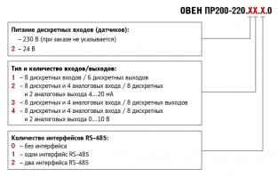

Обозначение при заказе ПР200
Обозначение при заказе ПР200 с питанием 24 В Обозначение при заказе ПР200 с питанием 220 В
ПР200 с питанием 24 В ПР200 с питанием 220 В
