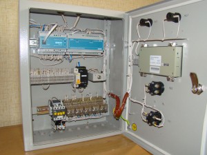

Щит автоматизации водогрейного котла ЩАК 1.0
Компания «Центромонтажавтоматика» (г. Смоленск) разработала щит автоматизации водогрейного котла ЩАК 1.0. Автоматика котла построена на базе программируемого логического контроллера ОВЕН ПЛК100.
Щит автоматизации водогрейного котла ЩАК 1.0Данный щит разработан для управления водогрейным котлом с двухступенчатой горелкой. Без каких либо конструктивных доработок он может применяться для управления водогрейных котлов с одноступенчатыми и модулирующими горелками – для этого достаточно только доработать программу. При этом стоимость щита ЩАК1.0 не превышает стоимость аналогичных щитов на базе релейной логики, а в плане функциональности и наглядности управления превосходит их.
На переднюю дверку щита выведены сигнальные лампы наличия напряжения, сигнальная лампа АВАРИЯ, а также кнопки ПУСК и СТОП котла и панель оператора ОВЕН ИП320. Сверху на отдельной панели устанавливаются приборы контроля разрежения в топке и давления газа. Габариты щита: 500×400×200 (В×Ш×Г) (без панели под приборы контроля разрежения в топке и напора газа).
Автоматика котла построена на базе программируемого логического контроллера ОВЕН ПЛК100. Контроллер ОВЕН ПЛК100 имеет сертификат соответствия и разрешение котлонадзора на применение на поднадзорных объектах. Вся основная информация о состоянии котла выведена на панель оператора ОВЕН ИП320. Через панель оператора также выставляются необходимые уставки и включаются (отключаются) некоторые функции.

Схемой щита автоматизации котла ЩАК предусмотрена дополнительная защита по превышению температуры на выходе из котла отдельно устанавливаемым термостатом INT, который своими контактами отключает схему управления котлом. Данная защита введена на случай непредвиденной аварийной ситуации.
При первоначальном пуске щита автоматизации водогрейного котла ЩАК 1.0 в течение 10 с. происходит загрузка контроллера, после чего появляется надпись «Пропадание питания». Для снятия этой надписи необходимо нажать на кнопку «Стоп». Далее необходимо пролистать рабочие экраны кнопками в виде стрелок и установить необходимые уставки, включить (отключить) необходимые функции. При этом изменение уставок возможно после введения специального пароля на экране пароля.
Если необходимо отключить щит без выдачи сигнала аварии на общекотельный щит, то необходимо остановить работу котла кнопкой СТОП, после чего перевести тумблер S, расположенный внутри щита в положение отключено. При этом сигнал авария не выдается, и пуск щита ЩАК1.0 невозможен.
Используемое оборудование ОВЕН
  1. Программируемый логический контроллер ОВЕН ПЛК100-220.Р-М – 1 шт.
  2. Модуль ввода аналоговый МВА8 – 1 шт.
  3. Панель оператора ИП320 – 1 шт.
  4. Блок питания БП15-Д2-24 – 1 шт.
