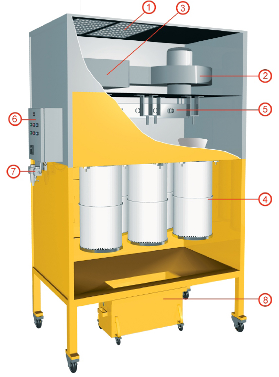

Фильтровальный блок
Фильтровальный блок
Краткое описание оборудования тонкой очистки
Оборудование тонкой очистки – агрегат, включающий в общем случае в свой состав три основных узла:
– конечный фильтр (1), вентилятор вытяжки (2) с шумоглушителем (3) или без него, предназначенный для прокачки загрязненного воздуха через системы отделения пыли и возврата воздуха в производственное помещение;
– блока картриджных фильтров (4) или ламелей, группы пневмоэлектроклапанов, ресивера (5);
– бункера для сбора пыли (8) с виброситом, перекачивающими насосами и т.д.
Фильтровальный блок оснащен щитом управления, обеспечивающим работу вентилятора вытяжки, контроль загрязненности фильтров, принудительную либо автоматическую (по показаниям прессостата) импульсную очистку фильтровальных элементов, а также служит для управления всеми прочими исполнительными узлами.
