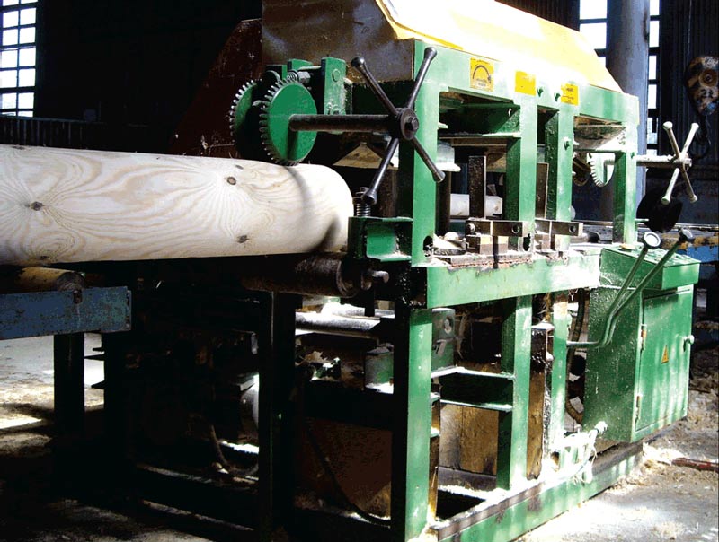

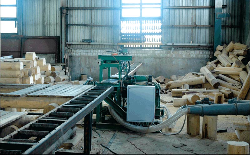

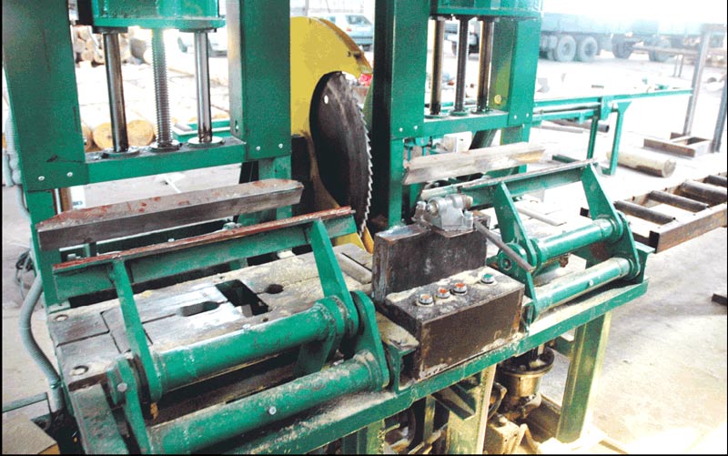

Нужно было оснастить автоматикой три новых (собственная разработка компании) деревообрабатывающих станка: чашкорез для нарезания в заготовках «чашек» под прямым углом, чашкорез для выполнения «косой чашки» и торцовочный станок для заготовки бревен требуемой длины.
В процессе обсуждения проекта заказчик выдвинул категорическое требование - станки должны выполнять цикл обработки заготовок в автоматическом режиме - от одной кнопки. Помимо этого для повышения качества обработки поверхности оцилиндрованного бревна, от которой всецело зависит «товарный вид» дома, нужно было доработать электрическую схему оцилиндровочного станка и создать новую систему управления для накопителя бревен и подающего рольганга. При этом было одно немаловажное и существенное ограничение - в районном центре, где находится цех компании, нет квалифицированных специалистов по автоматике, которые смогли бы впоследствии проводить ремонт электрической части станков. Из этого следовало, что автоматика должна работать исключительно надежно, а выбор комплектующих определял, состоится ли проект в том виде, каким он представлялся заказчику.

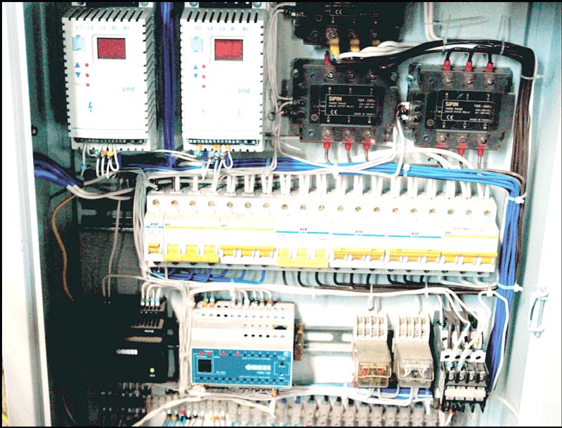

С преобразователями частоты для асинхронных двигателей проблем не возникало, твердотельные реле и пускатели также не обещали никаких сюрпризов, как и зарекомендовавшие себя с положительной стороны индуктивные датчики, которые использовались в качестве концевых выключателей. Основная проблема заключалась в следующем: деревообрабатывающие станки должны выполнять по замыслу заказчика слишком много взаимосвязанных операций для простых схем управления, смонтированных на слаботочных реле и пускателях.
Исходя из пожеланий заказчика, в рабочие схемы станков требовалось включить нечто свободно программируемое, позволяющее описать алгоритм работы механизмов. Оставался открытым вопрос: что именно? «Про программируемые контроллеры я знал и не раз работал с ними. Но знал и рыночные цены на такие изделия. Десятки тысяч рублей, запрашиваемые производителями «брендовых» контроллеров попросту не оставляли им места в проекте. Кроме того, компоновка схем управления с ПЛК, тоже не вязались с «форматом» данного производства. Требовалось что-то такое, что могло бы с одной стороны не сильно выделяться по цене, а с другой стороны - иметь свободно программируемый микропроцессор и... существовать на рынке. Стал ли ОВЕН ПЛК для меня откровением? Да, скажу честно - до сих пор ничего подобного я не встречал. Крошечная коробочка, сочетающая в себе отличное быстродействие и великолепную инструментальную среду для разработки проектов. Никаких «попсовых» редакторов прикладного ПО, ограничивающих разработчика одним экраном «псевдорелейной» логики и сотней с лишним функциональных блоков. Чистый, соответствующий стандарту МЭК 61131-3, язык программирования, «незамутненный» защитами от дурака и мнимой заботой о потребителе».

Для полноты картины проделанных работ имеет смысл сказать лишь о том, что при модернизации оцилиндровочного станка в результате согласования скорости подачи бревна с нагрузкой на фрезы путем подбора коэффициентов скорости подачи заготовки в зону резания, удалось существенно снизить кручение продольных пазов на бревне и практически полностью избавится от рваных поверхностей на товарной продукции в областях с повышенной плотностью древесины и зоне комля. Средняя скорость прохождения заготовок на станке при этом возросла. Содержимое шкафа управления подающего рольганга пришлось полностью заменить, ввиду сильного износа пускателей и разрушенного силового автомата.

В ходе выполнения проекта возникали задачи, которые удалось решить лишь с помощью ОВЕН ПЛК. Контроллеры обеспечили в полном объеме управление деревообрабатывающими механизмами в реальном времени. Проделанная работа позволяет утверждать, что вместе с преобразователями частоты контроллеры дают возможность создавать полноценные схемы управления электроприводом любой степени сложности, включающие в себя как противоаварийные защиты, так и сложные технологические алгоритмы управления.
