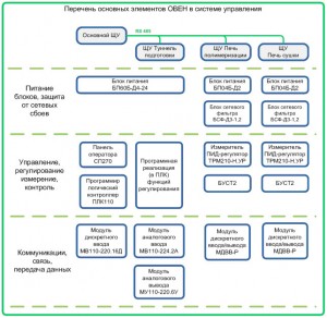

Рис. 1. План общего вида окрасочного комплекса Рис. 2. Основное используемое оборудование ОВЕН

Поставленная задача реализована путем создания системы управления на базе программируемого логического контроллера ОВЕН ПЛК110 и организации интерфейса с оператором посредством использования графической панели оператора с сенсорным управлением ОВЕН СП270. Управляющая часть среды выполнена на элементной базе компании ОВЕН (см. рис. 2). Реализация программной части осуществлена в среде программирования CoDeSys.
Система разработана по принципу создания единого управляющего щита и нескольких силовых (исполнительных щитов), расположенных непосредственно у каждой единицы оборудования. Связь между щитами осуществляется по каналу RS-485.

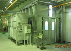

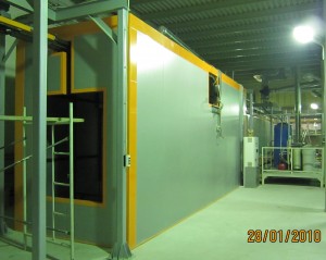

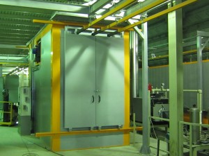

Рис. 3. Щит управления со встроенной панелью оператора ОВЕН СП270, позволяющей отображать состояние оборудования в автоматическом режиме работы Рис. 4. Кабина окраски
Рис. 5. Печь полимеризации Рис. 6. Печь сушки
1. Для питания блоков и защиты от сетевых сбоев: блок питания БП60Б-Д4-24; блоки питания БП04Б-Д2; блоки сетевого фильтра БСФ-Д3-1,2.
2. Для осуществления функций управления, регулирования, измерения и контроля: программируемый логический контроллер ПЛК110; измерители ПИД-регуляторы ТРМ210-Н.УР; панель оператора СП270; блоки управления симисторами и тиристорами БУСТ2.
3. Для осуществления коммуникации, связи и передачи данных: модуль дискретного ввода МВ110-220.16Д; модуль аналогового ввода МВ110-224.2А; модуль аналогового вывода МУ110-220.6У; модули дискретного ввода/вывода МДВВ-Р;
