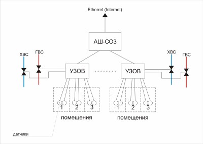

Система оповещения и защиты помещений от затоплений (СОЗ-ЗП) предназначена для постоянного контроля и защиты помещений крупных офисов, гостиниц, промышленных и жилых зданий от негативных последствий аварийных затоплений и автоматического прекращения подачи водоснабжения в контролируемые помещения при аварийном уровне затопления. Сигнал аварии передается в сеть Ethernet (может быть использована сеть Интернет). Таким образом, оповещение об аварии может быть доставлено и получено в диспетчерском пункте на любом удалении.

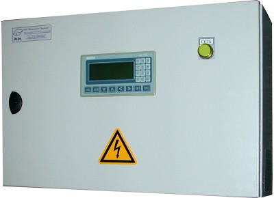

Система СОЗ-ЗП состоит из аппаратного шкафа (АШ-СОЗ) и соединённых с ним модулей датчиков-сигнализаторов затопления (УЗОВ). К каждому модулю подключается три датчика, что позволяет одному модулю УЗОВ контролировать три помещения (три комнаты).  УЗОВ соединяется  с АШ-СОЗ своим сигнальным двухпроводным кабелем. Это позволяет сформировать адрес аварии с точностью до трёх контролируемых помещений, что вполне достаточно для определения места аварии. Для повышения надёжности всей системы СОЗ-ЗП модульные устройства УЗОВ могут работать автономно и автоматически перекрывают подачу воды в защищаемые ими помещения.

Система оповещения и защиты помещений от затоплений (СОЗ-ЗП)   Система оповещения и защиты помещений от затоплений (СОЗ-ЗП)
Система оповещения и защиты помещений от затоплений (СОЗ-ЗП)  Схема работы СОЗ-ЗП
