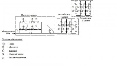

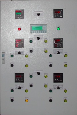

Шкаф управления холодным водоснабжением (ШУ ХВС)
Шкаф управления холодным водоснабжением ШУ ХВС входит в систему управления подачей холодной воды в промышленные и жилые здания. В свою очередь, система ХВС может быть частью центрального теплового пункта или индивидуального теплового пункта (ЦТП или ИТП). Применение шкафов управления ХВС значительно улучшает эксплуатационные и экономические характеристики системы холодного водоснабжения зданий в целом.
Система ХВС, оборудованная шкафами ШУ ХВС, выполняет следующие функции:
  • контроль и регулирование давления холодной воды со стороны потребителей в подающем трубопроводе;
  • регулирование давления в подающем трубопроводе осуществляется за счёт управления производительностью насосов с применением частотных преобразователей;
  • контроль и раздельное регулирование давления воды по каждому зданию с применением управляемых клапанов;
  • контроль и раздельное регулирование давления воды в зданиях по каждому подъездному стояку с применением
При использовании ШУ ХВС и данного способа автоматического управления, по расчётным данным и практическому опыту, экономится до 40 % электроэнергии и до 30 % воды, при этом давление воды поддерживается согласно требованиям СанПиН и СНиП.
shkaf_ogvs Шкаф управления холодным водоснабжением (ШУ ХВС)
Шкаф управления холодным водоснабжением (ШУ ХВС) Схема ШУ ХВС
