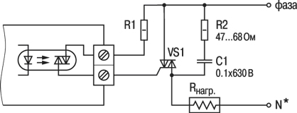

Симисторная оптопара (выход «С»)
Оптосимистор включается в цепь управления мощного симистора через ограничивающий резистор R1 по схеме, приведенной на рис. 2. Значение сопротивления резистора определяет величина тока управления симистора.

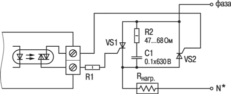

Оптосимистор может также управлять парой встречно-параллельно включенных тиристоров VS1 и VS2 (рис. 3). Для предотвращения пробоя тиристоров из-за высоковольтных скачков напряжения в сети к их выводам рекомендуется подключать фильтрующую RC-цепочку (R2 C1). Оптосимистор имеет встроенное устройство перехода через ноль и поэтому обеспечивает полное открытие подключаемых тиристоров без применения дополнительных устройств.

Рис. 2
Выходные устройства
Рис. 3

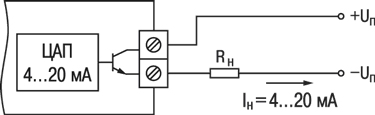

ЦАП 4...20 мА (выход «И»)
Для работы ЦАП 4...20 мА используется внешний источник питания постоянного тока, номинальное значение напряжения Uп которого рассчитывается следующим образом:
Uп.min < Uп < Uп.max;
Uп.min = 10 В + 0,02 A х Rн;
Uп.max = Uп.min + 2,5 В,
где Uп.min и Uп.max — минимально и максимально допустимое напряжения питания, соответственно, В;
Rн — сопротивление нагрузки ЦАП, Ом.

 Выходное устройство аналогового типа
Рис. 5
