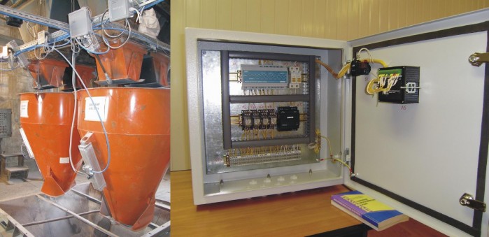

Щит управления бункерным дозатором для системы управления БСУ, БРУ и ЖБИ, а также асфальтобетонных заводов
Щит управления бункерным дозатором для системы управления БСУ, БРУ и ЖБИ, а также асфальтобетонных заводов входит в состав общей системы автоматического управления и работает под управлением центрального управляющего компьютера, но может работать и автономно.
Щит управления выполняет следующие функции:
  • приём сигналов управления от АРМ оператора (управляющего компьютера);
  • передача сигналов АРМ оператору (управляющему компьютеру) о текущем состоянии оборудования и весе продукта;
  • приём сигналов от тензодатчиков;
  • контроль и управление дозирующих затворов либо шнеков, либо клапанов, либо питателей;
  • контроль и управление затвором дозатора;
  • контроль и управление вибраторами.
  • АС-4 – объединение контроллеров в сеть RS-485, обмен данными между компьютером и контроллерами;
  • МДВВ – контроль уровня бункеров, контроль и управление элеватором, конвейерами, шнеками, питателями, мельницами, вибраторами, сушильным барабаном и т.д.;
  • БП60Б-Д4-24 – питание датчиков.
