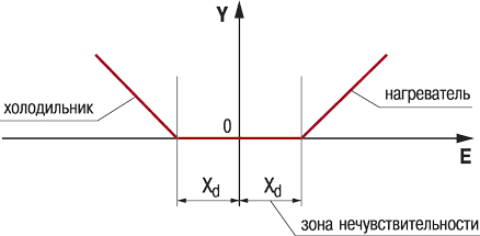

Зона нечувствительности Xd
Для исключения излишних срабатываний регулятора при небольшом значении рассогласования Ei  для вычисления значений Yi используется уточненное значение Ep, вычисленное в соответствии с условиями:
если |Ei | ≤ Xd, то Ep = 0;
если Ei > Xd, то Ep = Ei – Xd;
если Ei < –Xd, то Ep = Ei + Xd,
где Xd — зона нечувствительности.
Прибор будет выдавать управляющий сигнал только после того, как регулируемая величина выйдет из этой зоны. Зона нечувствительности не должна превышать необходимую точность регулирования.

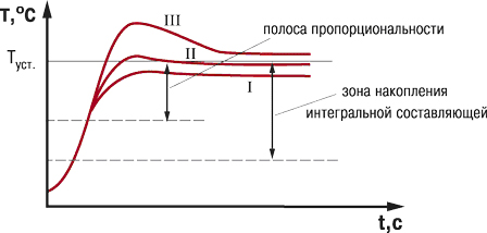

Зона накопления интеграла
Если рассогласование Е долго сохраняет знак, величина интегральной составляющей становится очень большой (эффект интегрального насыщения), что может привести к перерегулированию.
Для устранения влияния этого эффекта задают зону накопления интеграла, в пределах которой регулятор вычисляет интегральную составляющую. За пределами этой зоны, где интегральная сумма слишком велика, для формирования управляющего сигнала используется только пропорциональная составляющая. В зависимости от режима работы регулятора (нагреватель или холодильник), эта зона расположена выше или ниже уставки. Если регулятор управляет задвижкой без датчика положения, значение этого параметра не влияет на работу регулятора.
I – П-регулятор
II – ПИ-регулятор с ограничением накопления интегральной составляющей
III – ПИ-регулятор без ограничения интегральной составляющей
