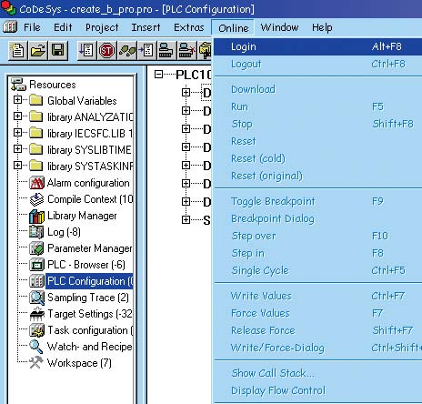

После загрузки в контроллер ОВЕН ПЛК программы, созданной в среде CoDeSys, контроллер выполняет функции в соответствии с загруженной программой. При выключении контроллера на несколько часов ранее загруженная программа пропадает. Почему? Как сохранить созданный проект в памяти ПЛК?
Для того чтобы сохранить в контроллере скомпилированный проект в CoDeSys, необходимо сохранить его в энергонезависимой памяти контроллера. В противном случае после отключения питания она будет храниться в контроллере в течение нескольких минут в зависимости от степени зарядки аккумулятора. Для сохранения проекта в контроллере его сначала нужно сохранить на компьютере. Затем установить связь ПК с контроллером. В меню Online CoDeSys выбрать пункт login (рис. 3). При этом проект загрузится в оперативную память ПЛК. Затем для записи в энергонезависимую память ПЛК следует выбрать в меню Online пункт create boot project (рис. 4) и дождаться окончания загрузки. После этого программа будет сохранена в памяти ПЛК и не пропадет после выключения питания. При последующих включениях ПЛК, контроллер автоматически будет выполнять загруженную программу.
Рис. 2.
Рис. 3.

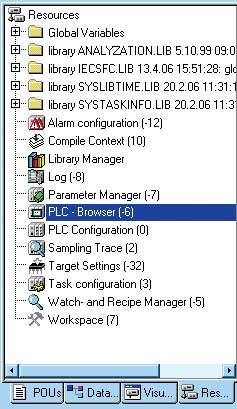

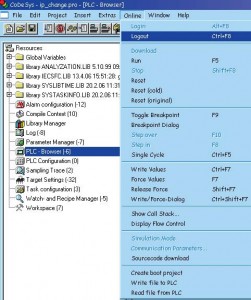

Подскажите, пожалуйста, как можно установить сетевые настройки контроллера ОВЕН ПЛК100 для работы в нашей собственной сети? Каким образом поменять IP-адрес контроллера, маску подсети и адрес шлюза?
Изменение сетевых настроек ПЛК производится с помощью ресурса PLC Browser. Данный ресурс доступен в CoDeSys, в менеджере объектов на вкладке Resources (рис. 1). Для начала необходимо связаться с ПЛК по интерфейсу RS-232 с помощью меню Online/login (рис. 2). Затем в строке ввода PLC Browser необходимо ввести знак вопроса. После нажатия клавиши Enter на экране появятся все доступные функции браузера (рис. 3). Изменять IP-адрес ПЛК (например, SetIP 192.168.24.111) можно при помощи функции SetIP. После ввода строки, содержащей функцию и новый IP-адрес, нажмите Enter (рис. 4). Аналогичным образом используются функции SetMask для смены маски подсети и SetGate для изменения адреса шлюза. После внесения всех необходимых изменений необходимо отключить ПЛК от ПК, используя меню Online/logout (рис. 5) и перезагрузить ПЛК, нажав кнопку «Сброс» на лицевой панели контроллера. После этого внесенные изменения будут установлены.
рис. 4 В-О aip0208 рис. 5 В-О aip0208 рис. 6 В-О aip0208

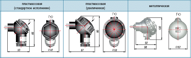

Скажите, пожалуйста, сможем ли мы получить токовый сигнал (4…20 мА) от термосопротивления ДТС065-100П.А4.160, установив в нем, встроенный нормирующий преобразователь НПТ-2?
Не во все датчики можно установить таблетку НПТ-2. Головки датчиков бывают 3-х типов. НПТ-2 может применяться только, в так называемой, пластмассовой (увеличенной) головке, которая еще называется «луцкой».
рис. 1 НПТ-2
Рис. 1
Возможность установки преобразователя в пластмассовой (увеличенной) головке зависит еще и от крепежа проводов. Напоминаем, что в НПТ-2 используется только 2-проводная схема подключения, поэтому датчик в который она встраивается, может быть только 2-проводным. Для того, чтобы убедиться в возможности применения преобразователя, снимите крышку с головки и посмотрите, какой крепеж вмонтирован в датчике. Если в датчике 4-проводная схема подключения, то преобразователь можно будет использовать, убрав пару проводов, идущих от сенсора к контактам 3 и 4, а оставшиеся контакты будут использоваться для выхода (4...20 мА). Если же вы обнаружите обычный клеммник, который применяется для коммутации проводов в приборах, тогда преобразователь не подойдет. Отметим, что датчики с встроенным нормирующим преобразователем не изготавливаются во взрывобезопасном исполнении, т.е. с маркировкой Ех.
Обращаем ваше внимание, если заранее известно, что вам потребуется датчик температуры с выходом 4...20 мА, то заказывайте датчик с уже установленной таблеткой. К примеру, модель датчика ДТС065-100П.А4.160 с встроенной таблеткой НПТ-2 имеет маркировку ДТС065-100П.0,25.160.И.
