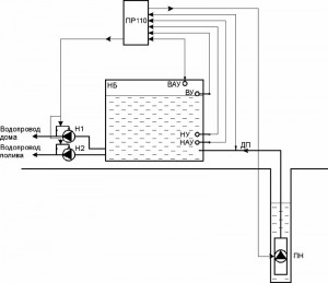

Компания «Центромонтажавтоматика» (г. Смоленск) разработала щит управления водоснабжением жилого загородного дома из артезианской скважины. В качестве основного элемента системы автоматизации стало программируемое реле ОВЕН ПР110. Программируемое реле ПР110 заменило ранее используемую релейную схему защиты и управления.

Описание автоматизированной системы водоснабжения дома
Исходя из поставленной задачи, а также из некоторых пожеланий заказчика была принята следующая система водоснабжения дома:
Схема системы водоснабжения
Насос из скважины закачивает воду в открытую промежуточную накопительную ёмкость, располагающуюся в подвале жилого дома, из которой одна насосная станция Н1 качает воду на дом, а вторая Н2 – на полив и технические нужды. Причем отбор воды для насосной станции полива располагается у самого дна накопительной емкости НБ. Это позволяет удалять накапливаемый на дне накопительной емкости НБ в процессе работы системы водоснабжения ил, а также просто позволяет опорожнять емкость в случае необходимости. Отбор же воды на водоснабжение дома берется на расстоянии около 100 мм от дна. Также на линии водоснабжения дома установлен фильтр.
Система водоснабжения жилого дома получилась довольно-таки сложной, требующей соответствующей автоматики защиты и управления.
Для защиты от сухого хода погружного насоса ПН на выходе установлен датчик протока ДП. При получении сигнала на запуск погружного насоса ПН требуется через 3 – 5 секунд после старта включать контроль состояния датчика протока ДП. Если по истечении этого времени датчик протока ДП не размыкает свои контакты, то система отключается на время около 10 мин. (время заполнения скважины), после чего процесс запускается заново. Если же процесс сразу запустился удачно, и по истечении определенного времени скважина осушилась, то датчик протока замкнет свои контакты, и через 3 – 5 секунд система отключается также на 10 минут для заполнения скважины.
Сигналы управления погружным насосом ПН поступают от датчиков верхнего и нижнего уровней (ВУ и НУ). Т.е. при замыкании датчика нижнего уровня НУ запускается погружной насос ПН. После заполнения емкости и размыкания датчика верхнего уровня ВУ погружной насос ПН отключается. Для защиты от возможного перелива емкости при выходе из строя датчика верхнего уровня устанавливается датчик верхнего аварийного уровня ВАУ. При срабатывании датчика верхнего аварийного уровня ВАУ происходит отключение погружного насоса ПН. При этом после того, как уровень воды начнет падать, и датчик верхнего аварийного уровня разомкнется по истечении 3 минут (время осушения накопительной емкости при одновременно включенных обеих насосных станциях), погружной насос ПН вновь включится. Т.е. система как бы переходит на работу от датчика верхнего аварийного уровня с работой по уставке времени.
Для защиты насосных станций от сухого хода в накопительной емкости НБ установлен датчик нижнего аварийного уровня НАУ, при срабатывании которого блокируется их работа.
При срабатывании датчиков аварийного верхнего ВАУ и аварийного нижнего НАУ уровней выдается прерывистый звуковой сигнал.
В качестве датчиков верхнего уровня (ВУ), нижнего уровня (НУ) и нижнего аварийного уровня (НАУ) можно применить поплавковые датчики уровня типа ОВЕН ПДУ-1.1.
Предусмотрен также и ручной режим управления системой.
