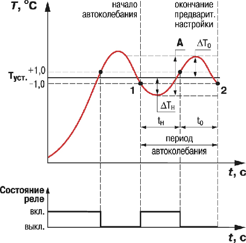

Предварительная настройка
прибор работает как двухпозиционный регулятор. При запуске системы первый пик амплитуды пропускается, а для первого целого колебания (между точками 1 и 2 на рисунке) прибор определяет амплитуду A и период этого колебания как сумму tн + tо (см. рис.).

Точная настройка
Т. 1 Начало точной настройки
Т. 2 Возбуждение колебаний
с первоначальными значениями Xp, τ и, τд
Т. 3 Пересчет коэффициентов
ПИД-регулятора.
Колебания с рассчитанными Xp, τи, τд
Т. 4 Окончание точной настройки.
 Запись новых Xp, τи, τд
