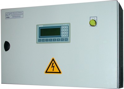

Шкаф управления приточно-вытяжной вентиляцией ШУ ПВВ-1
Шкаф управления ШУ ПВВ-1 входит в состав системы приточно-вытяжной вентиляции зданий (ПВ-1), обеспечивающей подачу наружного воздуха в помещение, циркуляцию и вытяжку воздуха из помещения. В зимний период воздух подогревается до заданной температуры, в летний период – охлаждается, постоянно поддерживая заданную температуру и создавая комфортные условия внутри помещений. Шкаф управления ШУ ПВВ-1 обеспечивает  экономичное использование воды, тепловой и электрической энергии. Вся система и шкаф управления, как его составляющая, представляет собой открытую систему, функционал которой может быть расширен по требованию заказчика.

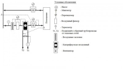

Система ПВВ-1, в состав которой входит шкаф ШУ ПВВ-1 выполняет следующие функции:
  • нагнетание наружного воздуха в помещение;
  • оптимальное регулирование температуры приточного воздуха с учётом температуры наружного воздуха;
  • управление циркуляцией воздуха внутри помещений и подмесом наружного воздуха в зимний и летний периоды;
  • управление вытяжной вентиляцией;
  • управление циркуляционным насосом калорифера/кондиционера;
  • автоматический выбор режимов работы – зима/лето и день/ночь;
  • очистка наружного воздуха с применением фильтров;
  • контроль загрязнения воздушных  фильтров;
  • контроль работы вентиляторов по перепаду давления до и после вентилятора;
  • защита от замерзания калорифера;
  • управление входными жалюзи;
  • сигнализация об аварийных ситуациях;
  • выдача информации в центральный диспетчерский пункт по интерфейсу Ethernet или RS-485;
  • Контроллер ПЛК100  – управление системой.
  • Модули типа МВА8 (расширение для аналоговых входов) – измерение температуры и перепадов давления.
  • Модули типа МВУ8 (расширение для аналоговых выходов) – управление производительностью вентиляторов и циркуляционным насосом.
  • Модули типа МДВВ – (расширение дискретных входов/выходов) – управление вспомогательными устройствами и жалюзи.
  • Датчики типа ДТС3ХХХ – измерение температуры воздуха и воды.
Шкаф управления приточно-вытяжной вентиляцией ШУ ПВВ-1 Шкаф управления приточно-вытяжной вентиляцией ШУ ПВВ-1
Шкаф управления приточно-вытяжной вентиляцией ШУ ПВВ-1 Схема работы

Шкаф управления ШУ ПВВ-1 сертифицирован по ГОСТ Р 51321.1-2000 (МЭК 60439-1-92) и соответствует необходимым требованиям по электросовместимости и электробезопасности для подобных устройств.
