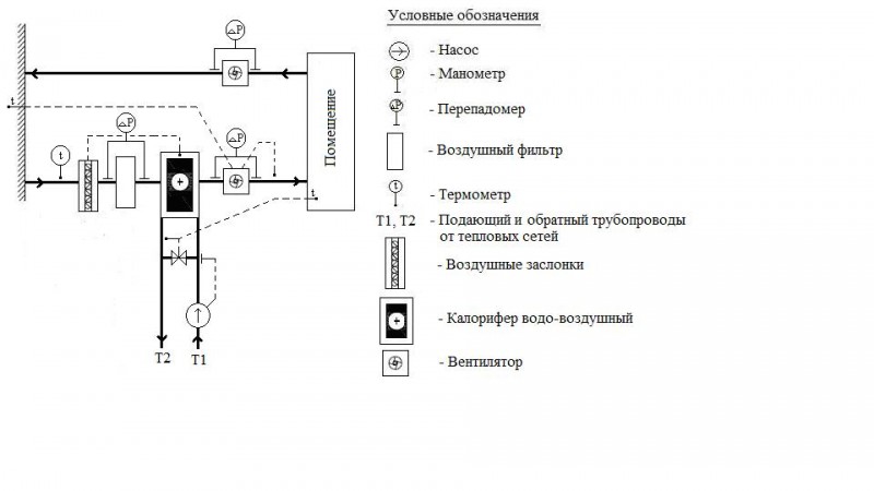

Шкаф управления ШУ ПВ-1 входит в состав системы приточной вентиляции зданий (ПВ-1), обеспечивающей подачу наружного воздуха в помещения. В зимний период воздух подогревается до заданной температуры, создавая комфортные условия внутри помещения. Применение шкафа управления ШУ-ПВ1 обеспечивает  экономичное использование воды, тепловой и электрической энергии в системах приточной вентиляции.
Система ПВ-1, в состав которой входит шкаф ШУ ПВ выполняет следующие функции:
  • нагнетание воздуха из внешней среды в помещение;
  • оптимальное регулирование температуры приточного воздуха (нагрев/охлаждение) с учётом температуры наружного воздуха;
  • автоматический выбор режимов работы – день/ночь;
  • очистку наружного воздуха с применением фильтра;
  • контроль загрязнения воздушного фильтра;
  • защиту от замерзания калорифера;
  • управление входными жалюзи;
  • сигнализацию об аварийных ситуациях;
  • выдача информации в центральный диспетчерский пункт по интерфейсу RS-485.
