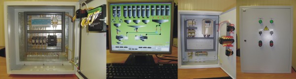

Система управления весодозированием бетоносмесительной установки (БСУ) завода ЖБИ предназначена для автоматического высокоточного взвешивания всех компонентов и автоматического управления всеми механизмами БСУ от затворов, клапанов или шнеков расходных бункеров до шибера смесителя для приготовления стабильно качественных бетонных смесей за счёт исключения субъективного фактора из системы управления оборудованием. Система управления гарантирует полностью автоматическое высококачественное приготовление бетона как на БСУ с новым оборудованием, так и на модернизируемых БСУ со старым отремонтированным оборудованием. Это объясняется гибкостью системы определяемой специальным программным обеспечением и её архитектурой.
Система управления бетоносмесительной установкой выполняет следующие функции:
  • приготовление высококачественного бетона в режиме Автомат (от загрузки дозаторов до выгрузки готовой смеси в тележку) и имеет вспомогательные ручной и наладочный режимы;
  • информирование оператора о состоянии всего оборудования БСУ в процессе работы и о параметрах работы этого оборудования (заданные веса компонентов по рецепту, текущие веса в дозаторах, порядок выгрузки материалов в мешалку, время перемешивания, время выгрузки и т.д.);
  • Система управления весодозированием бетоносмесительной установки (БСУ) завода ЖБИавтоматический контроль функционирования исполнительных механизмов с выдачей предупредительной или аварийной сигнализации на пульт оператора;
  • автоматическое выполнение всех блокировок, исключающих неправильную последовательность работы механизмов, неправильные действия оператора системой не допускаются и корректируются подсказкой на экране компьютера;
  • все нештатные ситуации автоматически фиксируются в памяти системы управления с возможностью их последующей распечатки за любой заданный период для анализа и планирования планово-предупредительных ремонтов;
  • многорецептурное приготовление смесей (число рецептов в базе данных не ограничено), запись новых и корректировка существующих рецептов могут производиться оперативно;
  • загрузка содержимого дозаторов в смеситель производится по заданному регламенту выгрузки автоматически (очерёдность загрузки компонентов в смеситель), регламенты выгрузки можно оперативно менять в процессе работы;
  • предоставлена возможность задания в зависимости от вида продукции индивидуальных технологических параметров и характеристик оборудования: времени перемешивания, времени выгрузки из смесителя и т.д.;
  • выполняется корректировка количества дозируемой по рецепту воды и инертных компонентов с учетом влажности последних (щебня, гравия, песка и т.п.);
  • система управления фиксирует все данные о работе БСУ (время выдачи замеса, номер мешалки, величина замеса, наименование заказчика, реальный вес каждого из компонентов в замесе, суммарные результаты и т.д.) и обеспечивает их распечатку за любой заданный период; фиксируемые данные защищены от несанкционированного доступа;
  • система управления позволяет персоналу БСУ производить быструю автоматическую калибровку весодозаторов;
  • система управления позволяет оператору, при необходимости, производить настройку точности дозирования (динамическая точность).
В состав системы управления входят:
  • автоматизированное рабочее место (АРМ) оператора со специальным программным обеспечением;
  • щиты с электронным дозирующим оборудованием по числу дозаторов;
  • щит управления смесителями.
  • АС-4 – объединение контроллеров в сеть RS-485, обмен данными между компьютером и контроллерами;
  • МДВВ – контроль и управление затворами, смесителями, клапанами, вибраторами и т.д.;
  • БП60Б-Д4-24 – питание датчиков.
