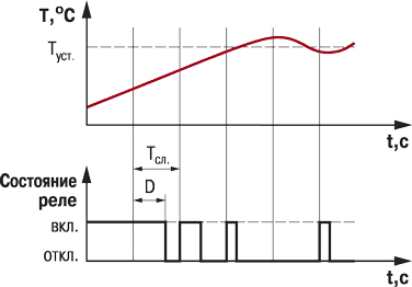

Нагреватель
Управление процессом при помощи устройств данного типа предполагает, что с увеличением значения выходного сигнала Y увеличивается значение регулируемого параметра.
Нагреватель
Выходной сигнал регулятора и временная диагарамма выходного реле при ШИМ-управлении нагревателем

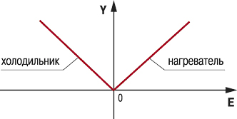

Одновременное управление нагревателем и холодильником
Для поддержания регулируемой величины регулятор управляет двумя исполнительными устройствами - нагревателем и холодильником. Если в момент включения регулятора значение регулируемого параметра меньше заданного, регулятор включает нагреватель и использует это устройство до тех пор, пока величина выходного сигнала Y не поменяет знак на противоположный. После этого регулятор включает холодильник.
Холодильник
Управление нагревателем и холодильником

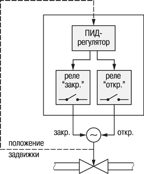

Особенности работы ПИД-регулятора при управлении задвижкой (позиционно-пропорциональное регулирование)
Устройство типа «задвижка» имеет электрический привод и две пары контактов для управления направлением ее вращения. Это устройство управляется только импульсными сигналами. При подаче управляющих импульсов на первую пару контактов задвижка перемещается в одну сторону, например, открывается, при подаче импульсов на вторую – закрывается.
Если задвижка имеет датчик положения, то регулятор вычисляет выходной сигнал Yi (положение задвижки в процентах) и перемещает задвижку в нужное положение. При вычислении Yi в формулу для ПИД-регулятора вносятся коррективы. Считается, что двигатель задвижки – это «интегрирующее звено», и регулятором производится дополнительное дифференцирование выходного сигнала. В этом случае постоянная времени дифференцирования τд не учитывается, даже если она была ранее установлена. Пропорциональная и интегральная составляющие действуют так же, как при управлении нагревателем (холодильником).

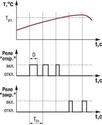

Задвижка может работать и в режиме нагревателя, и в режиме холодильника. На рис. 2 показана диаграмма работы выходных реле при работе задвижки в режиме нагревателя.
Схема управления задвижкой
Диаграмма работы выходных реле при работе задвижки в режиме нагревателя
