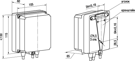

Н – корпус настенного крепления,
габаритные размеры 130х105х65 мм,
степень защиты IP44.
Н1 – корпус настенного крепления
Н1 – корпус настенного крепления,
габаритные размеры 145х105х65 мм,
степень защиты IP20.

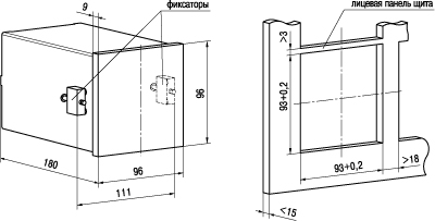

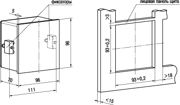

Щ – корпус щитового крепления
Щ – корпус щитового крепления,
габаритные размеры 96х96х180 мм,
степень защиты со стороны передней панели IP20

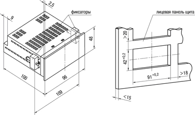

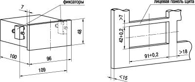

Щ2 – корпус щитового крепления,
габаритные размеры 96х48х100 мм,
степень защиты со стороны передней панели IP54
(Щ2N)
(старый вариант корпуса Щ2, планируется к снятию с производства)

Щ4 – корпус щитового крепления,
габаритные размеры 96х96х145 мм,

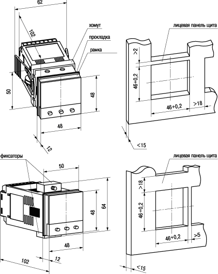

Щ5 – корпус щитового крепления,
габаритные размеры 48х48х102 мм,
2 варианта крепления:
– с помощью зажима
(верхний рисунок)
– с помощью фиксаторов
(нижний рисунок)

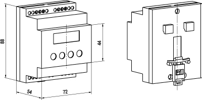

Д – корпус для крепления на DIN-рейку,
габаритные размеры 72х88х54 мм,

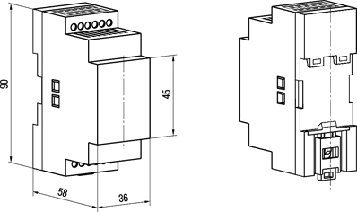

Д2 – корпус для крепления на DIN-рейку,
габаритные размеры 36х90х58 мм,

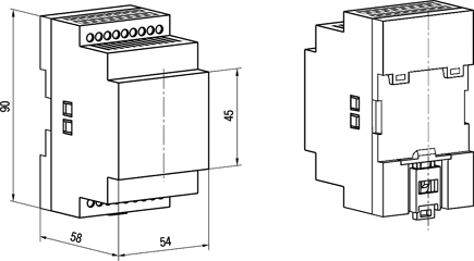

Д3 – корпус для крепления на DIN-рейку,
габаритные размеры 54х90х58 мм,

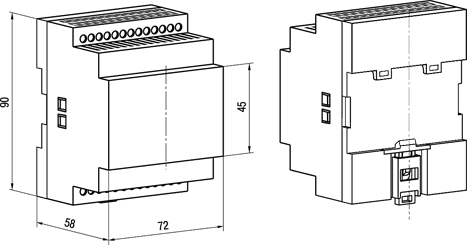

Д4 – корпус для крепления на DIN-рейку,
габаритные размеры 72х90х58 мм,

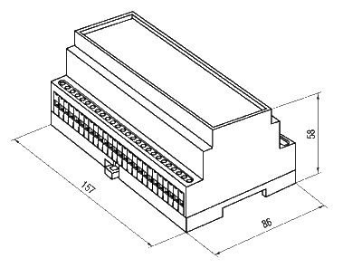

Д9 - корпус для крепления на DIN-рейку 35 мм, габаритные размеры 157x86x58 мм,
степень защиты со стороны передней панели IP20.

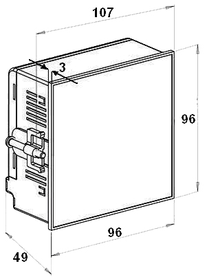

Новый тип корпуса – Щ11. Лицевая панель 96х96 мм (как в Щ1), в глубину щита 49 мм (в Щ1 65 мм). Экономит пространство в щите, более удобен при монтаже;
