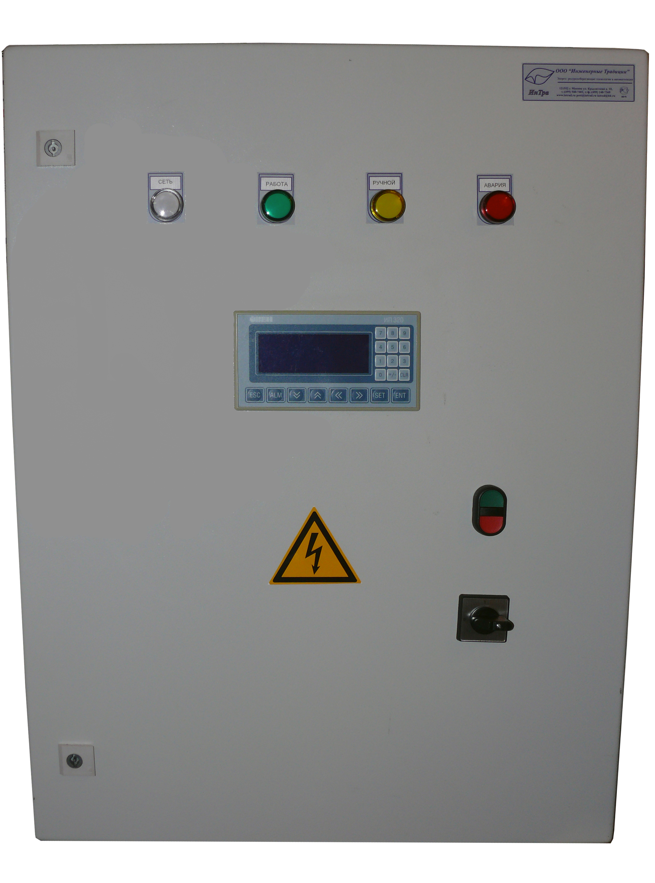

Система автоматизированного управления веерной насосной станцией грунтового водозабора ВНС1 Схема работы ВНС1
Схема работы ВНС1

  • ПЛК-100 – управление модулем ВП-1 и передача данных.
  • Панель ИП320 – отображение информации и ввод команд.
  • САУ-М6 с кондуктометрическими датчиками – фиксация  уровней.
  • Датчики ДС.К – контроль наличия воды на выходе.
