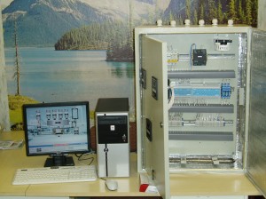

Система управления весодозированием асфальтосмесительной установки
Система управления весодозированием асфальтосмесительной установкиСистема управления весодозированием асфальтосмесительной установки предназначена для автоматического высокоточного взвешивания всех компонентов и автоматического управления всеми механизмами АБЗ от затворов, клапанов или шнеков расходных бункеров до шибера смесителя для приготовления стабильно качественных асфальтовых смесей за счёт исключения субъективного фактора из системы управления оборудованием.
Система управления гарантирует полностью автоматическое высококачественное приготовление асфальта как на АБЗ с новым оборудованием, так и на модернизируемых АБЗ со старым отремонтированным оборудованием. Это объясняется гибкостью системы определяемой специальным программным обеспечением и её архитектурой.
Система управления выполняет следующие функции:
  • приготовление высококачественного асфальта в режиме Автомат (от загрузки дозаторов до выгрузки готовой смеси в скип или автомашину) и имеет вспомогательные ручной и наладочный режимы;
  • Система управления весодозированием асфальтосмесительной установкиинформирование оператора о состоянии всего оборудования АБЗ в процессе работы и о параметрах работы этого оборудования (заданные веса компонентов по рецепту, текущие веса в дозаторах, порядок выгрузки материалов в мешалку, время перемешивания, время выгрузки и т.д.);
  • автоматический контроль функционирования исполнительных механизмов с выдачей предупредительной или аварийной сигнализации на пульт оператора;
  • автоматическое выполнение всех блокировок, исключающих неправильную последовательность работы механизмов, неправильные действия оператора системой не допускаются и корректируются подсказкой на экране компьютера;
  • все нештатные ситуации автоматически фиксируются в памяти системы управления с возможностью их последующей распечатки за любой заданный период для анализа и планирования планово-предупредительных ремонтов;
  • многорецептурное приготовление смесей (число рецептов в базе данных не ограничено), запись новых и корректировка существующих рецептов могут производиться оперативно;
  • предоставлена возможность задания в зависимости от вида продукции индивидуальных технологических параметров и характеристик оборудования: времени перемешивания, времени выгрузки из смесителя и т.д.;
  • система управления фиксирует все данные о работе АБЗ (время выдачи замеса, величина замеса, наименование заказчика, реальный вес каждого из компонентов в замесе, суммарные результаты и т.д.) и обеспечивает их распечатку за любой заданный период; фиксируемые данные защищены от несанкционированного доступа;
  • система управления позволяет персоналу АБЗ производить быструю автоматическую калибровку весодозаторов;
  • система управления позволяет оператору, при необходимости, производить настройку точности дозирования (динамическая точность).
В состав системы управления входят:
  • автоматизированное рабочее место (АРМ) оператора со специальным программным обеспечением;
  • шкаф управления со специализированными контроллерами.
  • АС-4 – объединение контроллеров в сеть RS-485, обмен данными между компьютером и контроллерами;
  • МДВВ – контроль и управление затворами, шнеками, питателями, вибраторами, конвейерами, элеватором, грохотом, смесителем и т.д.;
  • МВА8 – контроль температуры, контроль положения заслонок;
  • МВУ – задание скорости питателей;
  • ПЛК150 – управление скипом;
  • БП60Б-Д4-24 – питание датчиков;
  • ТРМ138 – контроль температуры и положения заслонок.
