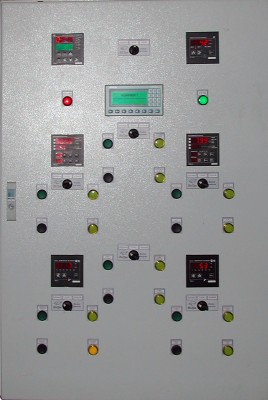

Шкаф управления отоплением и горячим водоснабжением (ШУ ОГВС)
Шкаф управления ШУ ОГВС входит в состав системы управления отоплением и горячим водоснабжением промышленных и жилых зданий.   Применение шкафа управления ОГВС значительно улучшает эксплуатационные и экономические характеристики систем ОГВС зданий в целом.

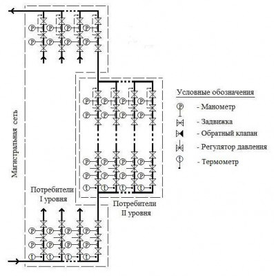

Системы ОГВС, оснащённые шкафами  ШУ ОГВС выполняют следующие функции:
  • раздельный контроль и регулирование давления воды в системе горячего водоснабжения (ГВС) по каждому зданию (I ступень) с применением управляемых клапанов;
  • контроль и раздельное регулирование давления воды в каждом подъездном стояке системы ГВС здания (II ступень) с применением управляемых клапанов;
  • управление температурой воды в системе отопления в соответствии с температурным графиком, СанПиН и СНиП.
  • ПЛК100 – выполняет функции контроля дискретных сигналов и коммуникатора.
  • ТРМ202 – локальные регуляторы, по числу трубопроводов и стояков;
  • Датчики типа ПД100 – измерение давления;
  • Накладные датчики типа ДТС3225 – измерение температуры.
  • Шкаф управления отоплением и горячим водоснабжением (ШУ ОГВС) Шкаф управления отоплением и горячим водоснабжением (ШУ ОГВС). Схема
    Шкаф управления отоплением и горячим водоснабжением (ШУ ОГВС) Схема работы
При использовании ШУ ОГВС и данного способа автоматического управления, по расчётным данным и практическому опыту, экономится до 30 % электроэнергии и до 20 % воды,  при этом температура отопления и горячего водоснабжения поддерживается в строгих рамках температурных графиков, соответствует СанПиН и СНиП.
