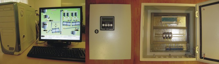

Система управления весодозаторами, конвейерами и другим технологическим оборудованием для производства клинкера и цемента
Система управления весодозаторами, конвейерами и другим технологическим оборудованием предназначена для автоматического высокоточного непрерывного взвешивания всех компонентов в потоке и автоматического управления всеми механизмами линии (шнеков, конвейеров, питателей, мельницами, вибраторами, элеватором  и т.д.) для приготовления стабильно качественных цементных смесей и клинкера за счёт исключения субъективного фактора из системы управления оборудованием. Система управления гарантирует полностью автоматическое высококачественное приготовление клинкера и цемента как на заводах с новым оборудованием, так и на модернизируемых заводах со старым отремонтированным оборудованием. Это объясняется гибкостью системы определяемой специальным программным обеспечением и её архитектурой.
Система управления выполняет следующие функции:
  • приготовление высококачественного цемента в режиме «Автомат» и имеет вспомогательные ручной и наладочный режимы;
  • Система управления весодозаторами, конвейерами и другим технологическим оборудованием для производства клинкера и цементаинформирование оператора о состоянии всего оборудования линии в процессе работы и о параметрах работы этого оборудования (заданные веса компонентов по рецепту, текущие веса в дозаторах и т.д.);
  • автоматический контроль функционирования исполнительных механизмов с выдачей предупредительной или аварийной сигнализации на пульт оператора;
  • автоматическое выполнение всех блокировок, исключающих неправильную последовательность работы механизмов, неправильные действия оператора системой не допускаются и корректируются подсказкой на экране компьютера;
  • все нештатные ситуации автоматически фиксируются в памяти системы управления с возможностью их последующей распечатки за любой заданный период для анализа и планирования планово-предупредительных ремонтов;
  • многорецептурное приготовление смесей (число рецептов в базе данных не ограничено), запись новых и корректировка существующих рецептов могут производиться оперативно;
  • выполняется корректировка количества дозируемых по рецепту компонентов с учетом влажности;
  • система управления фиксирует все данные о работе линии (реальный вес каждого из компонентов за заданный период времени, суммарные результаты и т.д.) и обеспечивает их распечатку за любой заданный период; фиксируемые данные защищены от несанкционированного доступа;
  • система управления позволяет персоналу производить быструю автоматическую калибровку весодозаторов.
В состав системы управления входят:
  • автоматизированное рабочее место (АРМ) оператора со специальным программным обеспечением;
  • щиты управления, предназначенные для включения и выключения, а также контроля оборудования;
  • щиты весов и весодозаторов.
  • АС-4 – объединение контроллеров в сеть RS-485, обмен данными между компьютером и контроллерами;
  • МДВВ – контроль уровня бункеров, контроль и управление элеватором, конвейерами, шнеками, питателями, мельницами, вибраторами, сушильным барабаном и т.д.;
  • БП60Б-Д4-24 – питание датчиков.
