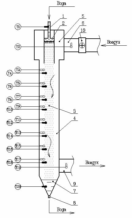

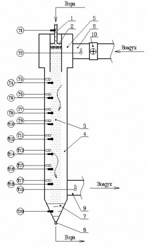

Вода через патрубок (1) подается в специальное распределительное устройство –форсунку (2), с помощью которого генерируется поток капель (3) требуемого размера (диаметра), равномерно распределенных по сечению измерительной камеры (4). Подача воздуха осуществляется в распределительный узел (5) через вводной патрубок (6). В измерительной камере происходит взаимодействие двух потоков: нагрев/охлаждение воздуха, нагрев/охлаждение воды, испарение/конденсация водяных паров на поверхности капель в зависимости от исходных параметров теплоносителей на вводе в аппарат.
Температура, расход воды и воздуха, а также относительная влажность воздуха на вводе в аппарат изменяются с помощью дополнительных устройств (не указанных на схеме). Пройдя через измерительную камеру, вода и воздух удаляются через приемник (7) с помощью патрубков (8) и (9) соответственно.

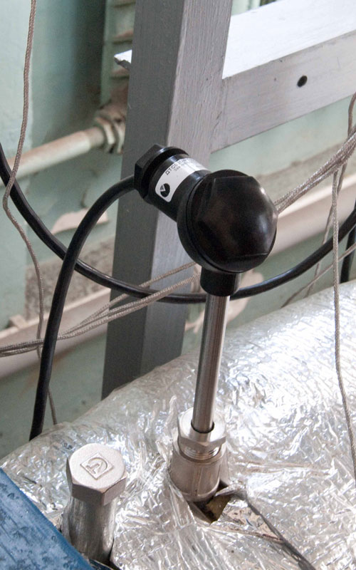

Для фиксации изменения температуры воды и воздуха по высоте аппарата в «теле» установки размещено 20 датчиков температуры (термосопотивлений типа ДТС PT100) различных конфигураций.

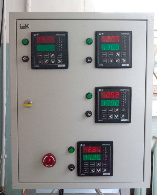

Индикация сигналов, поступающих с датчиков температуры, осуществлена с помощью 8-канальных устройств УКТ38-Щ4 ТС, позволяющих контролировать данные от 8 термопреобразователей одновременно.
На базе этих устройств был разработан и собран щит контроля, регистрации и индикации параметров теплоносителей, в состав которого включены 4 прибора УКТ-38Щ4 ТС. Четвертый прибор предназначен для резервирования каналов с перспективой подключения к нему датчиков относительной влажности воздуха.

Термосопотивление типа ДТС PT100 Вид лабораторной установки
