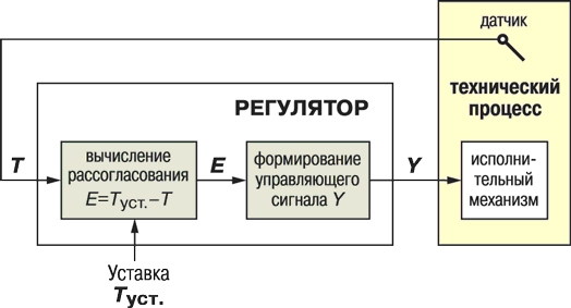

Схема работы регулятора аналогового типа
В режиме аналогового регулирования ЛУ рассчитывает отклонение E текущего значения контролируемой величины T от заданной уставки Tуст. (т. е. рассогласование). В результате на выходе регулятора вырабатывается аналоговый сигнал Y, который направлен на уменьшение рассогласования E. Этот сигнал подается на исполнительное устройство регулятора в виде тока или последовательности импульсов (ШИМ).
Если выходное устройство регулятора дискретного типа (реле, транзисторная или симисторная оптопара, выход для управления твердотельным реле), выходной сигнал преобразуется в последовательность управляющих импульсов с длительностью D (см. рисунок):
D – длительность импульса, с;
Тсл – период следования импульсов, с (задается пользователем при программировании);
Y – выходной сигнал регулятора.
Если в качестве выходного устройства используется ЦАП, выходной сигнал преобразуется в пропорциональный ему ток 4...20 мА или напряжение 0...10 В.
