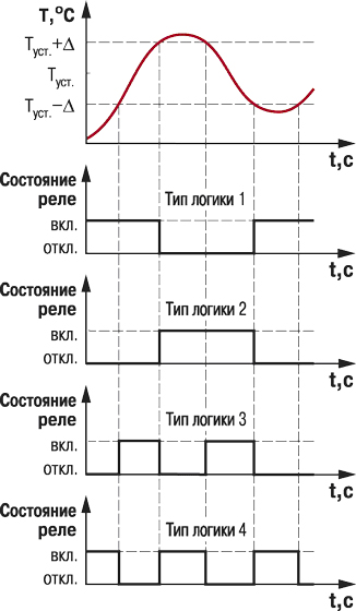

 Типы логики двухпозиционного регулятора (ON/OFF, компаратора)
В приборах ОВЕН реализованы 4 типа логики двухпозиционного регулятора (ON/OFF, компаратора)
Тип логики 1 (прямой гистерезис)
Применяется в случае использования прибора для управления работой нагревателя (например, ТЭНа) или сигнализации о том, что значение текущего измерения Т меньше уставки Туст. При этом выходное устройство, подключенное к ЛУ, первоначально включается при значениях Т<Туст– , выключается при Т>Tуст+Δ и вновь включается при Т<Туст–Δ , осуществляя тем самым двухпозиционное регулирование температуры объекта по уставке Туст с гистерезисом ±Δ .
Тип логики 2 (обратный гистерезис)
Применяется в случае использования прибора для управления работой охладителя (например, вентилятора) или сигнализации о превышении значения уставки. При этом выходное устройство первоначально включается при значениях Т>Tуст+Δ , выключается при Т<Туст–Δ и вновь включается при Т>Tуст+Δ , также осуществляя двухпозиционное регулирование.
Тип логики 3 (П-образная)
Применяется при использовании прибора для сигнализации о входе контролируемой величины в заданные границы. При этом выходное устройство включается при Туст–Δ <Т<Tуст+Δ .
Тип логики 4 (U-образная)
Применяется при использовании прибора для сигнализации о выходе контролируемой величины за заданные границы. При этом выходное устройство включается при Т<Туст– Δи Т>Tуст+ Δ.

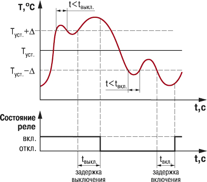

 Задержка включения и выключения выходного устройства

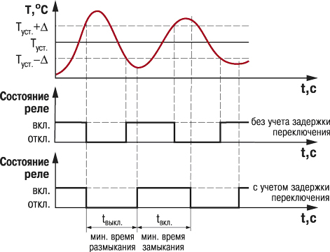

Для защиты выходного устройства от частых срабатываний при работе ЛУ в режиме компаратора, во многих приборах ОВЕН (например ТРМ1, 2ТРМ1, МПР51, ТРМ138) имеются параметры для установки времени задержки включения tвкл и времени задержки выключения tвыкл выходного устройства. ЛУ включает (выключает) выходное устройство, если условие, вызывающее изменение состояния, сохраняется, как минимум, в течение времени, установленного в этих параметрах.
 Удержание выходного устройства в замкнутом и разомкнутом состоянии в течение заданного времени
Для аварийной сигнализации о выходе параметра за установленные границы во многих приборах ОВЕН (например ТРМ1, 2ТРМ1, ТРМ138) можно задать минимальное время удержания выхода в замкнутом и разомкнутом состоянии. ЛУ удерживает выходное устройство в соответствующем состоянии в течение заданного времени, даже если по логике работы устройства сравнения требуется переключение.
