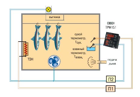

Для автоматизации процесса копчения в камерах изготовления рыбных деликатесов широко используется универсальный двухканальный программный ПИД-регулятор ОВЕН ТРМ151. Он позволяет периодически включать жалюзи систем вентиляции, а также регулировать работу систем нагрева и подачи дыма (рис. 1). ТРМ151 имеет два универсальных входа, к которым можно подключать датчики разного типа: термопреобразователи сопротивления, термопары, датчики с выходным сигналом тока, напряжения или датчики положения задвижки. ПИД-регулятор ТРМ151 стандартной конфигурации имеет два выходных программных модуля-регулятора, каждый из которых работает по двухпозиционному (ON/OFF) или по ПИД-закону регулирования.

ТРМ151 обеспечивает безопасность и непрерывность процесса копчения рыбы, контролируя работоспособность измерительной техники (проверка на обрыв, замыкание и т.п). При этом ТРМ151 анализирует критичность состояния всей системы автоматизации: в случае, если произошёл сбой в работе датчика, не задействованного непосредственно в текущем шаге, прибор не останавливает выполнение программы, а только сигнализирует о неисправности. Если же происходит поломка необходимого на данном этапе измерителя, то ТРМ151 останавливает текущую программу технолога, при этом, чтобы избежать более серьёзных поломок, все выходные устройства отключаются. Когда неисправность оказывается устранённой, продолжить процесс можно с любого из десяти шагов используемой программы.
Рис. 1. Схема установки горячего копчения рыбы с использованием ОВЕН ТРМ151
(П1, П2 - пускатели)
Автоматизация копчения рыбы с применением регулятора ТРМ151 позволяет пользователю максимально стабилизировать весь производственный процесс, сводя к минимуму влияние «человеческого фактора» и риск выпуска брака. В свою очередь, строгое соблюдение всех условий технологического процесса с помощью приборов ОВЕН приводит к ощутимому улучшению качества выпускаемой продукции. Рост прибыли производителя рыбных деликатесов при этом очевиден.
