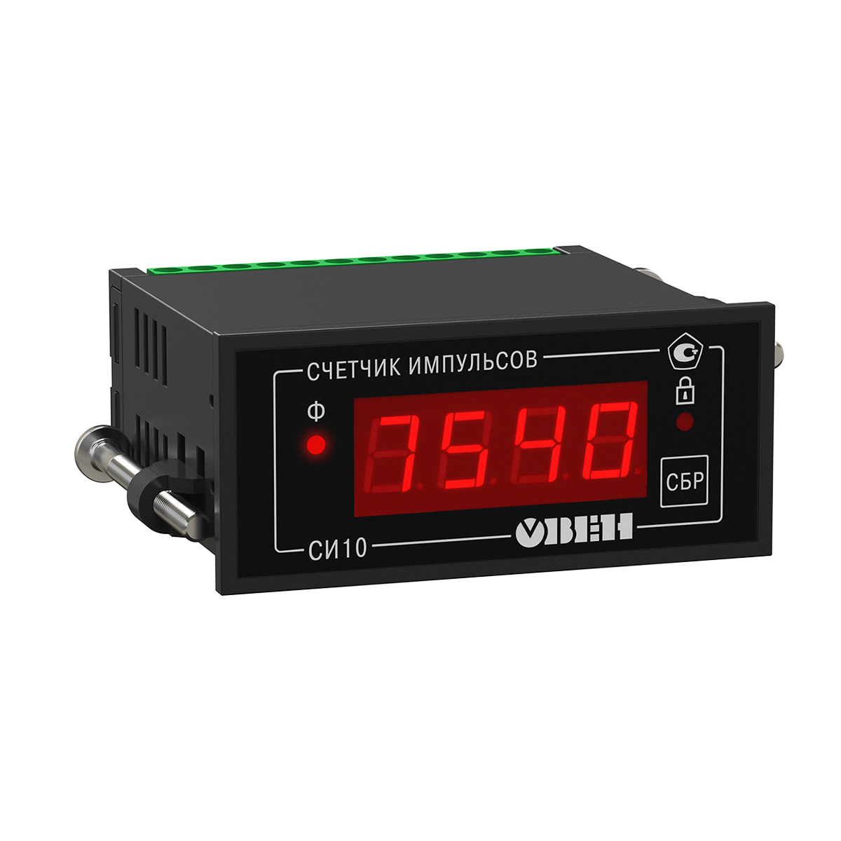

    Простой счетчик импульсов СИ10

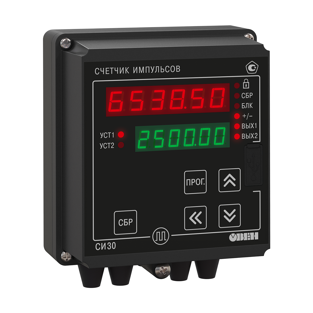

    Реверсивный счетчик импульсов СИ30

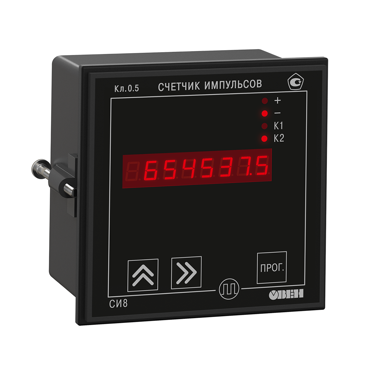

    Счетчик импульсов и времени наработки СИ8

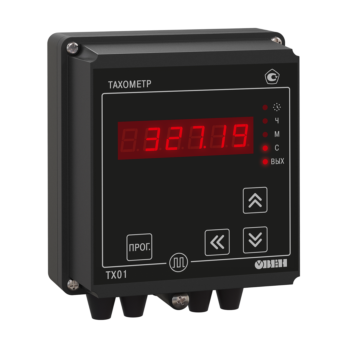

    тахометр ТХ01

    Используется для суммарного подсчета количества продукции на транспортере, числа посетителей и т.д.

    Адаптирован для работы с энкодерами. Используется для подсчета количества продукции на транспортере, длины наматываемого кабеля, экструзионной пленки, управления системами дозирования жидких сред и т.п.
    Предназначен для подсчета импульсов, времени наработки, среднего или суммарного расхода жидкости (совместно с импульсными или частотными датчиками).
    Предназначен для измерения скорости вращения вала, линейной скорости перемещения конвейера, времени наработки оборудования.
