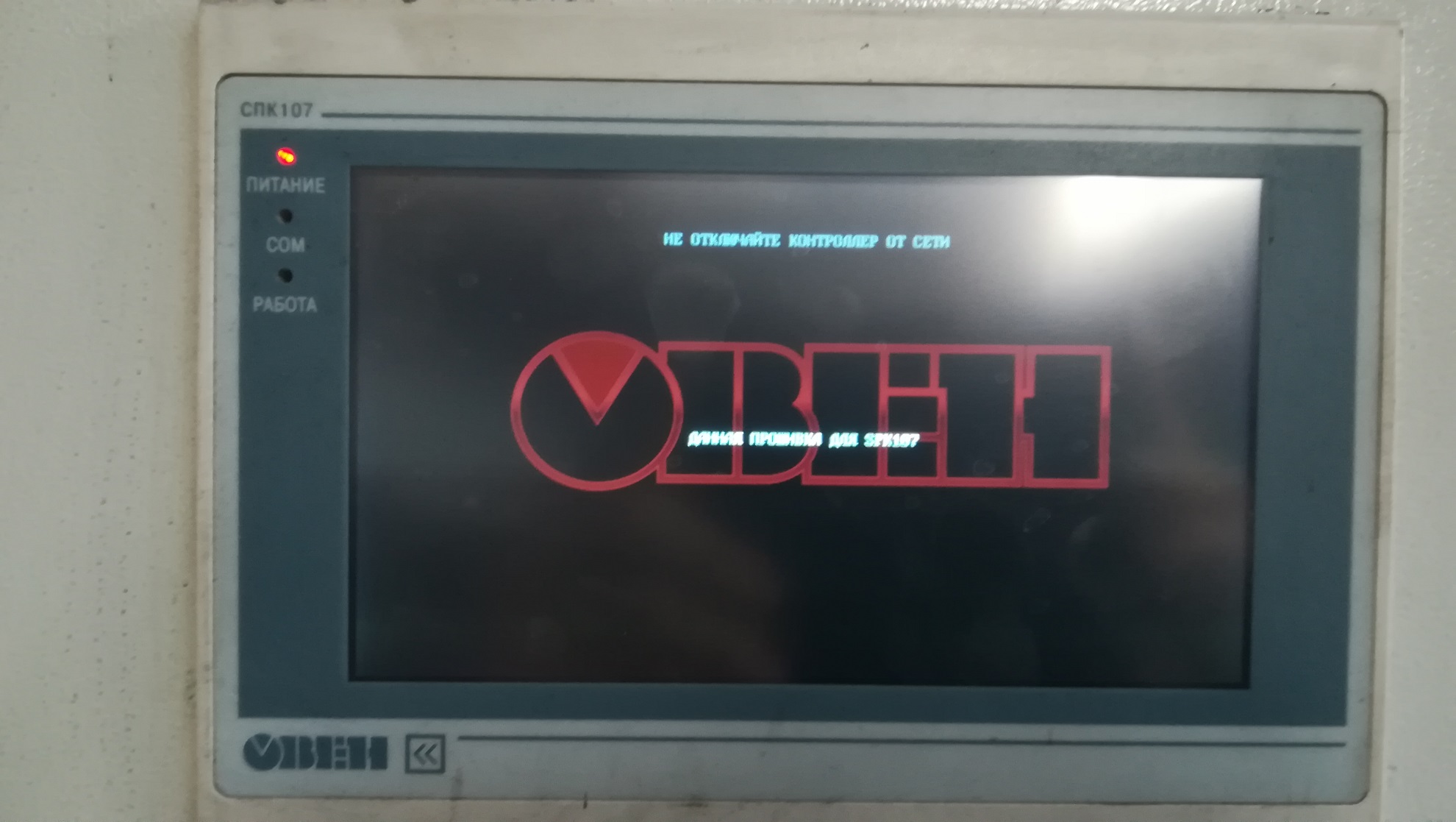

    СПК107 не прошивается, на экране пишет что прошивка для спк107. Что бы это значило??

    Добрый день.
    С ноября 2018 СПК1хх выпускались с новой ревизией RAM - и для них использовалась своя прошивка, не совместимая с более старыми устройствами.
    Убедитесь, что пытаетесь прошить нужную версию:
    https://www.owen.ru/product/codesys_v3/software
