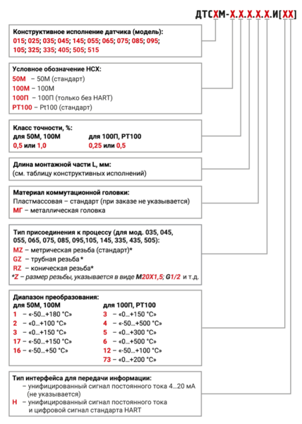

    Обозначение при заказе ДТСхх5М.И
    ДТСХХ5М-Х.Х.Х.Х.ХИ [ХХ]
    Индивидуальный заказ
    015
    025
    035
    045
    055
    065
    075
    085
    095
    105
    125
    145
    305
    325
    335
    405
    435
    505
    515
    50М
    100М
    100П
    РТ100
    Класс точности, %
    0,25
    для 100П, PT100
    0,5
    для 50М, 100М, 100П, PT100
    1,0
    для 50М, 100М
    Длина монтажной части L, мм
    50
    60
    65
    70
    80
    85
    90
    95
    100
    110
    120
    130
    140
    150
    160
    170
    180
    200
    220
    230
    240
    250
    260
    280
    300
    320
    330
    340
    350
    360
    380
    400
    450
    500
    550
    560
    600
    630
    650
    700
    750
    800
    850
    900
    1000
    1100
    1200
    1250
    1300
    1350
    1400
    1500
    1600
    1700
    1800
    2000
    Материал коммутационной головки
    пластмассовая (стандарт), при заказе не указывается
    МГ
    металлическая
    Тип резьбы на штуцере
    для 015, 025, 515, 405
    .G1.
    .G1/2.
    .G1/4.
    .G3/4.
    .G3/8.
    .М12Х1,5.
    .М16Х1,5.
    .М18Х1,5.
    .М22Х1,5.
    .М24Х1,5.
    .М27Х2.
    Диапазон преобразования
    5
    6
    12
    15
    16
    17
    73
    Тип интерфейса для передачи информации:
    унифицированный сигнал постоянного тока 4…20 мА (не указывается)
    H
    унифицированный сигнал постоянного тока и цифровой сигнал стандарта HART
    Пример обозначения при заказе: ДТС045М-100М.0,5.120.МГ.И[1]
    Это означает, что к изготовлению и поставке подлежит термометр сопротивления медный 100М, модель конструктивного исполнения 045, класс точности 0,5 %, с длиной монтажной части 120 мм, металлической коммутационной головкой, со встроенным нормирующим преобразователем НПТ-3, диапазоном преобразования температур: -50…+180 °С.
    Пример обозначения при заказе: ДТС035М-50М.0,5.120.И[1]
    Это означает, что к изготовлению и поставке подлежит термометр сопротивления медный 50М, модель конструктивного исполнения 035, класс точности 0,5 %, с длиной монтажной части 120 мм, пластиковой коммутационной головкой, со встроенным нормирующим преобразователем НПТ-3, диапазоном преобразования температур: -50…+180 °С.
    Пример обозначения при заказе: ДТС045М-РТ100.0,5.200.МГ.G1/2.И [12]
    Это означает, что к изготовлению и поставке подлежит термометр сопротивления платиновый РТ100, модель конструктивного исполнения 045, класс точности 0,5 %, длиной монтажной части 200 мм, металлической коммутационной головкой, с трубной резьбой G1/2, со встроенным нормирующим преобразователем НПТ-3, диапазоном преобразования температур: -50…+100 °С.
