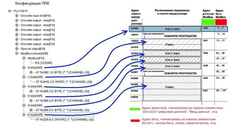

    Подключаю СП270 в режиме Master к ПЛК(Slave). Что указывать в «атрибутах» элемента панели, чтобы прочитать или записать параметр ПЛК??
    «Адрес ПЛК» – адрес, подключаемого к панели, Slave-устройства. В данном случае - ПЛК, задаётся в Конфигурации модуля Modbus(slave) параметр «Address».
    «Регистр» – адрес переменной внутри конкретного Slave-устройства. В ОВЕН ПЛК адресация переменных происходит автоматически при добавлении их в модуль Modbus(Slave) конфигурации –  по правилам сдвига, подробней cм. «PLC-Configuration.pdf»(для ПЛК100) или «Руководство_Пользователя.pdf»(для ПЛК110) идущим на диске ПЛК или на схеме:

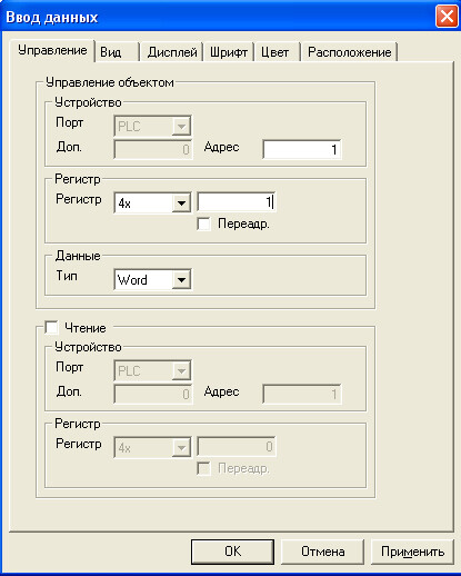

    Так для опроса переменной 2 байта по данной схеме, окно элемента «Ввод данных» выглядит
    Для передачи значений с плавающей точкой указ(FLOAT). Рекомендую изучить примеры на диске.
