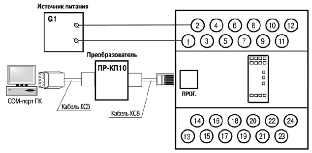

Схема подключения ПР110-х.8х.4х к ПК (через преобразователь ПР-КП10), G1 – источник питания с номинальным напряжением, зависящим от исполнения прибора

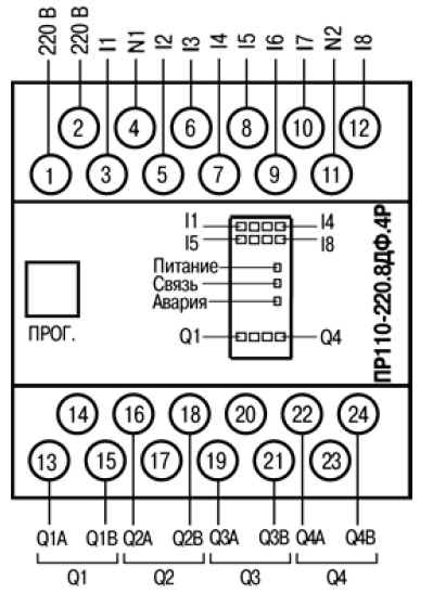

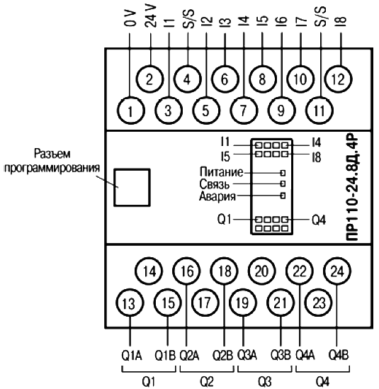

Расположение контактов и элементов индикации в приборах ПР110-х.8х.4х Расположение контактов и элементов индикации в приборах ПР110-х.8х.4х

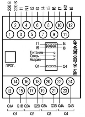

Расположение контактов и элементов индикации в приборах ПР110-24.8Д.4Р Расположение контактов и элементов индикации в приборах ПР110-220.8ДФ.4Р

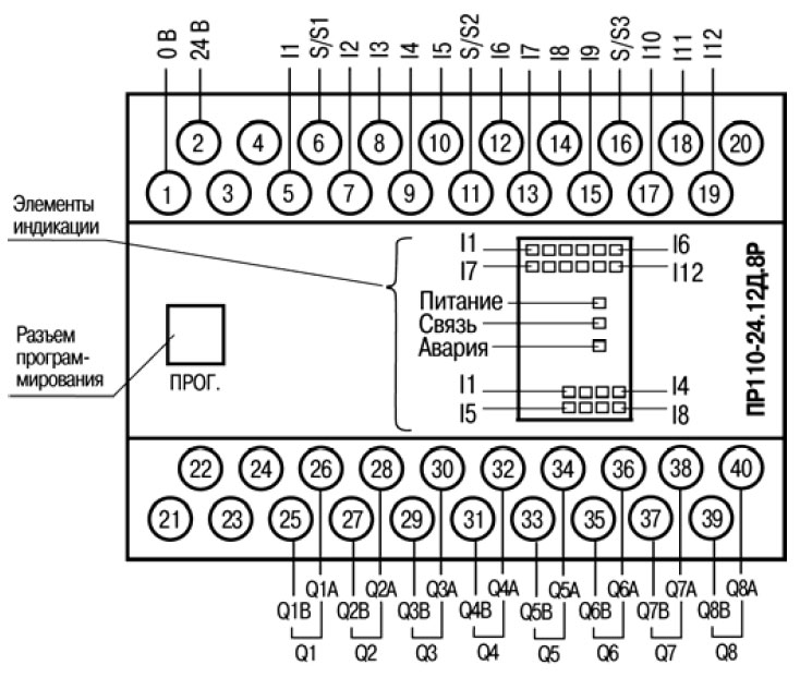

Расположение контактов и элементов индикации в приборах ПР110-x.12x.8Р Расположение контактов и элементов индикации в приборах ПР110-x.12x.8Р
Расположение контактов и элементов индикации в приборах ПР110-24.12Д.8Р Расположение контактов и элементов индикации в приборах ПР110-220.12ДФ.8Р

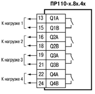

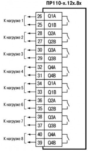

Подключение нагрузок к выходным контактам реле Подключение нагрузок к выходным контактам реле

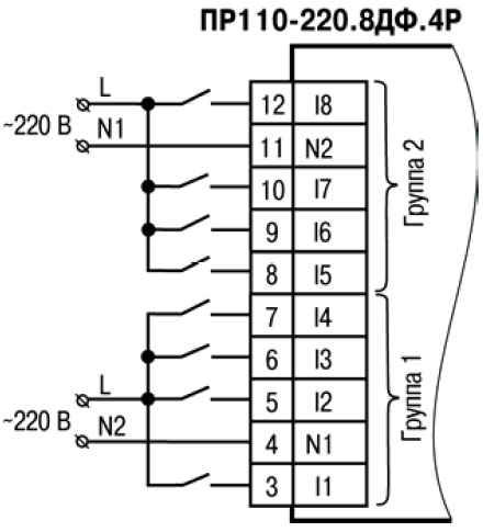

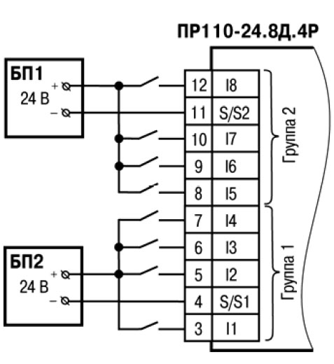

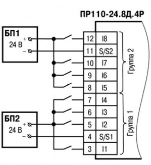

Подключение к ПР110-х.8х.4х дискретных датчиков с выходом типа «сухой контакт» Подключение к ПР110-х.8х.4х дискретных датчиков с выходом типа «сухой контакт»
Подключение к ПР110-24.8Д.4Р дискретных датчиков с выходом типа «сухой контакт» Подключение к ПР110-220.8ДФ.4Р дискретных датчиков с выходом типа «сухой контакт»

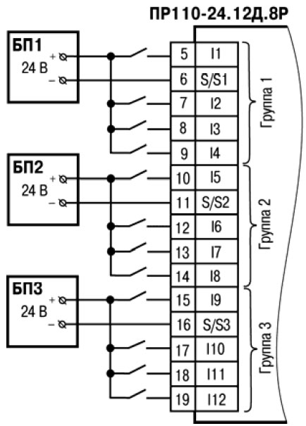

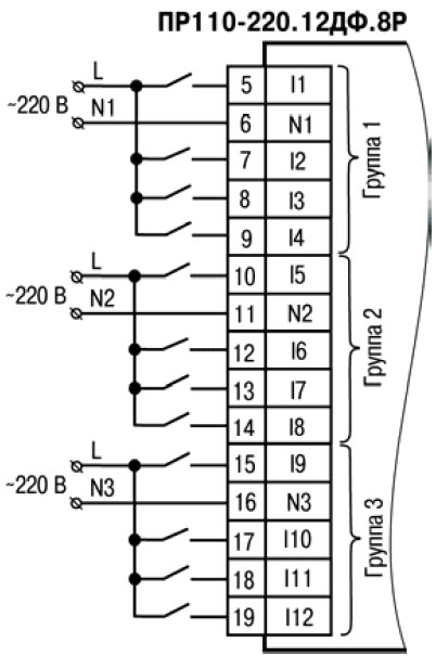

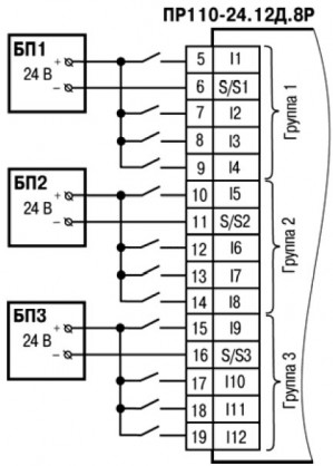

Подключение к ПР110-х.12х.8х дискретных датчиков с выходом типа «сухой контакт» Подключение к ПР110-х.12х.8х дискретных датчиков с выходом типа «сухой контакт»
Подключение к ПР110-24.12Д.8Р дискретных датчиков с выходом типа «сухой контакт» Подключение к ПР110-220.12ДФ.8Р дискретных датчиков с выходом типа «сухой контакт»

Схема подключения к ПР110 трехпроводных дискретных датчиков, имеющих выходной транзистор p-n-p: типа с открытым коллектором
Назначение контактов клеммной колодки прибора ПР110-х.8х.4х
Номер контакта
Назначение контактов в приборах
ПР110-24.8Д.4Р
ПР110-220.8ДФ.4Р
Напряжение питания 0 В
Напряжение питания 220 В
Напряжение питания +24 В
Цифровой вход 1 (I1)
Общий «минус» для входов 1–4 (S/S1)
Общий для входов 1–4 (N1)
5
Цифровой вход 2 (I2)
6
Цифровой вход 3 (I3)
7
Цифровой вход 4 (I4)
8
Цифровой вход 5 (I5)
9
Цифровой вход 6 (I6)
10
Цифровой вход 7 (I7)
11
Общий «минус» для входов 5–8  (S/S2)
Общий для входов 5–8 (N2)
12
Цифровой вход 8 (I8)
13
Выход Q1 (Q1A)
Выход Q1 (Q1A)
14
Не используется
Не используется
15
Выход Q1 (Q1B)
Выход Q1 (Q1B)
16
Выход Q2 (Q2A)
Выход Q2 (Q2A)
17
Не используется
Не используется
18
Выход Q2 (Q2B)
Выход Q2 (Q2B)
19
Выход Q3 (Q3A)
Выход Q3 (Q3A)
20
Не используется
Не используется
21
Выход Q3 (Q3B)
Выход Q3 (Q3B)
22
Выход Q4 (Q4A)
Выход Q4 (Q4A)
23
Не используется
Не используется
24
Выход Q4 (Q4B)
Выход Q4 (Q4B)
Назначение контактов клеммной колодки прибора ПР110-х.12х.8х
Номер контакта
ПР110-24.12Д.8Р
ПР110-220.12ДФ.8Р
Не используется
Не используется
Не используется
Не используется
5
6
7
8
9
10
11
12
13
14
15
Цифровой вход 9 (I9)
16
Общий «минус» для входов 9–12 (S/S3)
Общий для входов 5–8 (N3)
17
Цифровой вход 10 (I10)
18
Цифровой вход 11 (I11)
19
Цифровой вход 12 (I12)
20
Не используется
Не используется
21
Не используется
Не используется
22
Не используется
Не используется
23
Не используется
Не используется
24
Не используется
Не используется
25
Выход Q1 (Q1B)
Выход Q1 (Q1B)
26
Выход Q1 (Q1A)
Выход Q1 (Q1A)
27
Выход Q2 (Q2B)
Выход Q2 (Q2B)
28
Выход Q2 (Q2A)
Выход Q2 (Q2A)
29
Выход Q3 (Q3B)
Выход Q3 (Q3B)
30
Выход Q3 (Q3A)
Выход Q3 (Q3A)
31
Выход Q4 (Q4B)
Выход Q4 (Q4B)
32
Выход Q4 (Q4A)
Выход Q4 (Q4A)
33
Выход Q5 (Q1B)
Выход Q5 (Q1B)
34
Выход Q5 (Q1A)
Выход Q5 (Q1A)
35
Выход Q6 (Q2B)
Выход Q6 (Q2B)
36
Выход Q6 (Q2A)
Выход Q6 (Q2A)
37
Выход Q7 (Q3B)
Выход Q7 (Q3B)
38
Выход Q7 (Q3A)
Выход Q7 (Q3A)
39
Выход Q8 (Q4B)
Выход Q8 (Q4B)
40
Выход Q8 (Q4A)
Выход Q8 (Q4A)
